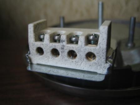

У меня проблема: потребовалось заменить конфорку в электроплите Электра 1001М, купила новую видимо с евроколодкой, не знаю, как к ней правильно подсоединить пружинные широкие контакты - они же не умещаются!

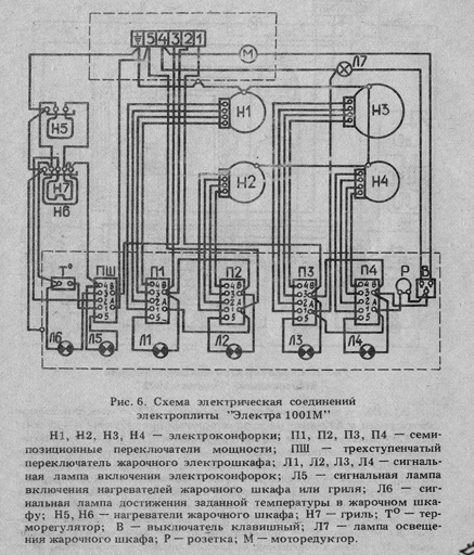

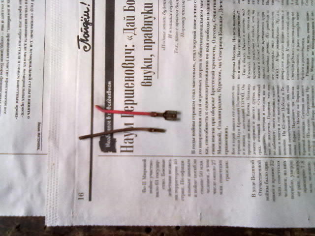

К такой можно подключить. Обрежьте на проводах (идущих на конфорку) клеммники. Не выбрасывайте в следующий раз может пригодятся.
Зачистите провод ножом 2см, скрутите, согните в двойне, вставьте в клеммник новой конфорки и зажмите винтом. Так все четыре провода. Всё это делать когда конфорка будет стоять на плите. Чтобы видеть ссылки войдите на конференцию или зарегистрируйтесь. Вложение схема соединения рис 6 Можно на клеммнике отломать широкую часть и провод останется опрессованным. Вложение |
