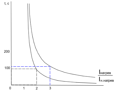

Необходимо помнить, что ввиду своей инерционности тепловые реле не смогут обеспечить оперативного отключения электродвигателя при коротких замыканиях. Более того, могут и сами при таких обстоятельствах выйти из строя. Поэтому для эффективной защиты электродвигателя тепловые реле необходимо применять в комплексе с другими видами защиты, т.е. применять плавкие вставки и/или использовать максимальную токовую защиту. В любом случае защита выбирается с учетом экономических и технических соображений. При расчетах необходимо ориентироваться на тепловую характеристику реле. График такой характеристики представляет из себя две нисходящие экспоненты. Нижняя – это время срабатывания предварительно нагретого теплового реле в зависимости от тока через него. Верхняя - это время срабатывания теплового реле, находящегося в холодном состоянии, в зависимости от тока через него. Для разных типов реле производитель приводит свою характеристику, ибо они немного рознятся.
На практике разница между срабатыванием реле в теплом состоянии и холодном выглядит следующим образом. Если реле настроено таким образом, что при работающем двигателе ее нагревательные элементы при прохождении рабочего тока находятся в относительно холодном состоянии или производится первичный запуск ранее стоявшего двигателя, то, скажем, при 3-х кратном превышении тока через холодное реле оно отключится через 100с. Если при работе двигателя его элементы нормально находятся в теплом состоянии, то через 100с оно сработает уже при 2-х кратном превышении тока. И если после срабатывания неостывшего реле его удастся через некоторое время снова включить, то при пуске двигателя оно может просто-напросто снова сработать из-за пускового тока (даже при исправном двигателе) по причине неостывших до необходимого холодного состояния его нагревательных элементов. Все цифры приведены для примера, ибо всё настраивается в зависимости от необходимых технических требований и расчетов и зависит время-токовой характеристики реле.
