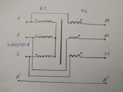

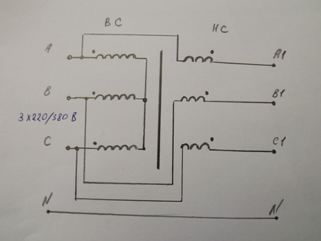

vychegda80 писал(а):Возможно ли увеличить напряжение в сети ( с помощью, каких устройств)
Увеличить можно с помощью добавочного трансформатора. Смотрите здесь Чтобы видеть ссылки войдите на конференцию или зарегистрируйтесь.
Схема подключения трансформатора. Если перепутаете начало и конец вторичной обмотки - ничего страшного! В одном случае напряжение будет прибавляться, в другом отниматься.
