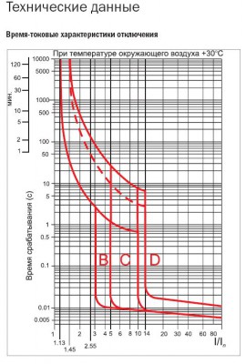

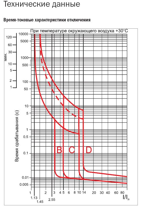

Покажите ему токо-временную характеристику АВ. Здесь может даже D не спасти на 16А, придется ступень повышать.

вы думаете ,что он их не знает.я так думаю ,что он их видел и я их то же знаю.

Если время-токовые характеристики обеих производителей не отличаются и Вы сможете предоставить нужные диаграммы - вопрос решен.
