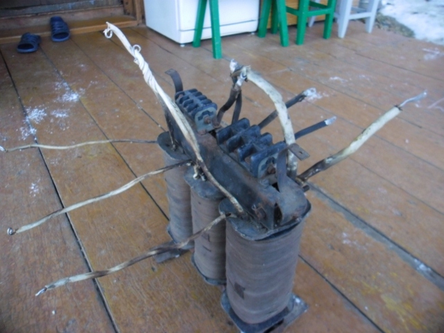

Vitaliy писал(а):Средняя катушка на тр-ре сгорела,.....Подскажите,как с двух оставшихся
С двух оставшихся лучше сделать не однофазную, а 2х фазную. Сгоревшую обмотку отсоединить и первичную и вторичную. Остальное оставить как есть и включать на 2 фазы (380 в). Мощность аппарата уменьшится, но работать будет и на пуске и как сварка.
Опробовать на холостом ходу (без нагрузки). Если средняя сгоревшая обмотка будет нагреваться значит в ней есть короткозамкнутые витки. Придется разбирать сердечник трансформатора у сгоревшую обмотку удалять.Потом собрать на 2х катушках.
......Очень уж ваш трансформатор похож на понижающий с 3х380 на 3х220...как сварочный или пусковой явно не соответствует!

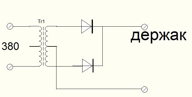

Калямба писал(а):но работать будет и на пуске и как сварка.
На постоянке не получится сварка. Две катушки на напряжение 220 В. получется 440 В. Линейного напряжения не хватает. Надо подключать нйтраль. Но тогда после однополупериодного выпрямителя появляется "провал" в сварочном токе - дуга рвётся и шва не получается! Лучше попробовать без диодов на переменке со сварочными электродами типа "МР" для переменного тока.
Не понятна ситуация с пускачом? Для сварки нужно напряжение холостого хода 60 вольт. Держак нужно подключать через баластное сопротивление для получения круто падающей ВОЛЬТАМПЕРНОЙ характеристики - основное условие дуговой сварки металлов.(Не потому-ли Вы сожгли обмотку что не подключали баластник?) Для пускача нужно напряжение 25-30 вольт(Для электрооборудования на 24 В) постоянного тока от выпрямителя с малым внутренним сопротивлением. Т.Е. Два источника тока с совершенно разными характеристиками не равного напряжения!

Калямба писал(а):С двух оставшихся лучше сделать не однофазную, а 2х фазную.
По этой схеме как раз для пускача пойдёт. 30 вольт на выходе будет. (Трансформатор понижающий на 36 вольт)
