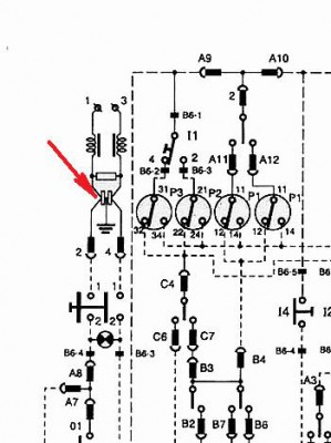

На не заземлённой и исправной СМ вполне может ощущаться незначительное "покалывание" из-за наличия на корпусе половины потенциала фазы (см. на рисунке причину - красная стрелка).

sergey_sav писал(а):"покалывание" из-за наличия на корпусе половины потенциала фазы
Эта схема применима в сетях с защитным проводником.(Предназначена для блокирования проникновения помех радиодиапазона в сеть) У andreysat на корпусе защитного проводника нет,
поэтому смысла в конденсаторе со средним выводом тоже никакого. Наведённый потенциал от среднего вывода конденсатора возможен - зависит от его ёмкости (Что около 2* 0,01 МкФ. Это очень мало для вывода половины фазного напряжения) . Чтобы не сомневаться - его надо отсоединить от корпуса стиральной машины и заизолировать. Продолжить поиски места слабой изоляции что-бы "не покалывало".

Mixas писал(а):У andreysat на корпусе защитного проводника нет,поэтому смысла в конденсаторе со средним выводом тоже никакого.
Re: Не могу понять, есть ли пробой на корпус стиралки
Mixas писал(а):Наведённый потенциал от среднего вывода конденсатора возможен - зависит от его ёмкости (Что около 2* 0,01 МкФ. Это очень мало для вывода половины фазного напряжения) .
Всё выше сказанное имеет силу при исправной СМ, в особенности, изоляции внутренних частей.

haramamburu писал(а):Тогда возьмите "мультик" и замерьте напряжение меж корпусом стиралки и ... например водопроводом
У меня стиралка Кайзер. Когда трубы были железные - измерял. Жена говорила, что пощипывало ее. Только из магазина привез. Порядка 100В было. Ток утечки составил 100мкА. Не выдержал - снял крышку(пломб никаких на ней). Внутри действительно фильтр с наклеенной на нем схемой.
Но нынче на TN-C-S "сижу"
