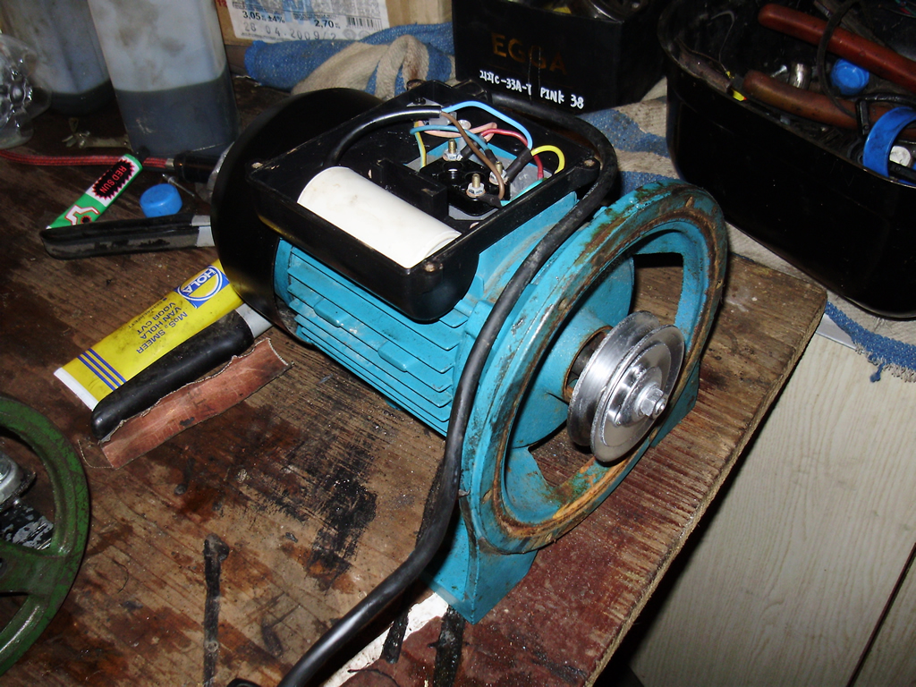

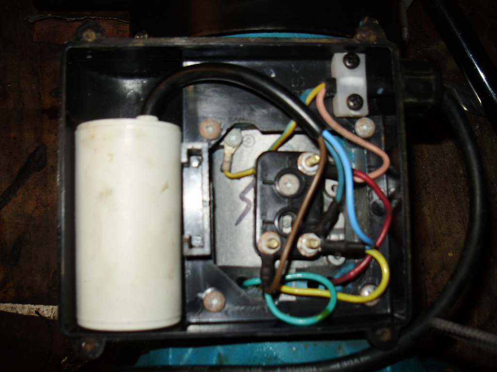

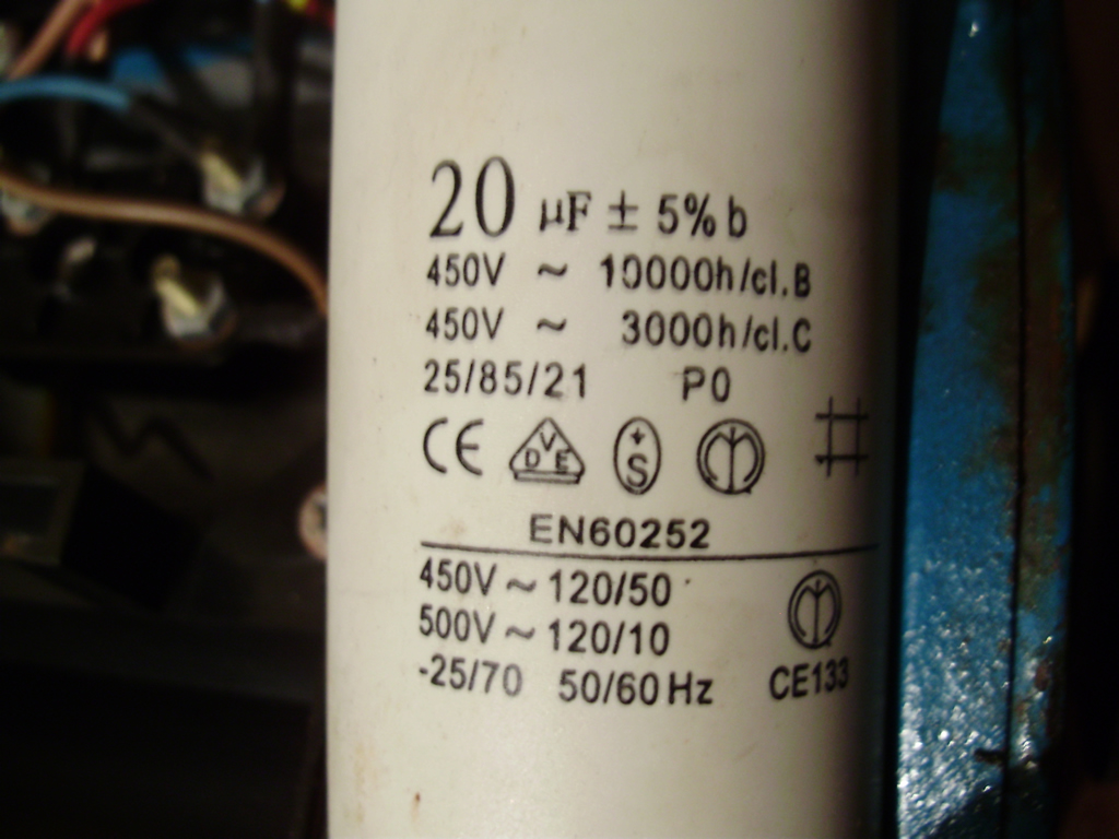

вопрос по эл двигателю
Re: вопрос по эл двигателю
Добавлено спустя 1 час 50 минут 42 секунды:
Если двигатель 3-х фазный, достаточно перебросить один конец конденсатора, подключенного к точке "сеть-конец катушки" к другому месту подключения "сеть-конец катушки". Тот конец, где конденсатор подключен к концу катушки без участия сетевого провода - трогать не надо.
