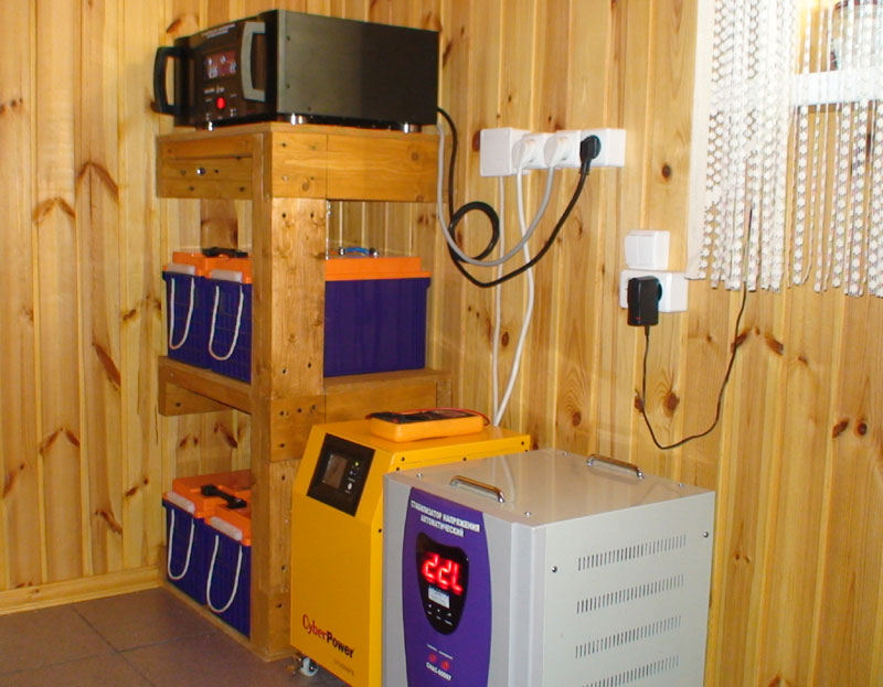

В инверторных системах применяются специальные герметичные гелевые аккумуляторы для установки в бытовых помещениях!!!
Там нет жидкости - там гель, для здоровья безвредны.
Цена одного аккумулятора от 8.000 до 20.000 руб. (100 А/ч)
И стоит это удовольствие очень дорого, я думаю бабушкина избушка стоит дешевле -
Примерно для бабушкиного случая (комплект) - 200.000 - 300.000 руб.!!!

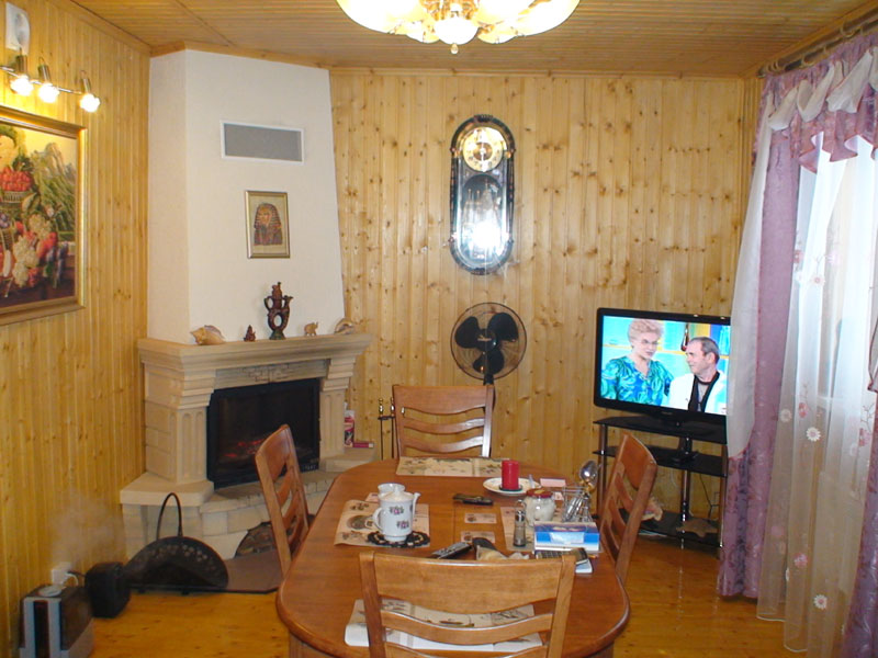

Эта система установленная в моём доме (на даче)
Фото прошлого года, сейчас установлено шесть аккумуляторов.
Разумеется электроконвектора не подключены (13 штук), для этого случая предусмотрен дровяной закрытый камин кпд 70%, 12 Вт.
От инвертора питаются только инженерные системы.
Потребляет от 200 до 900 Вт + пусковые токи - хватает на сутки (цена комплекта 100.000 руб).
