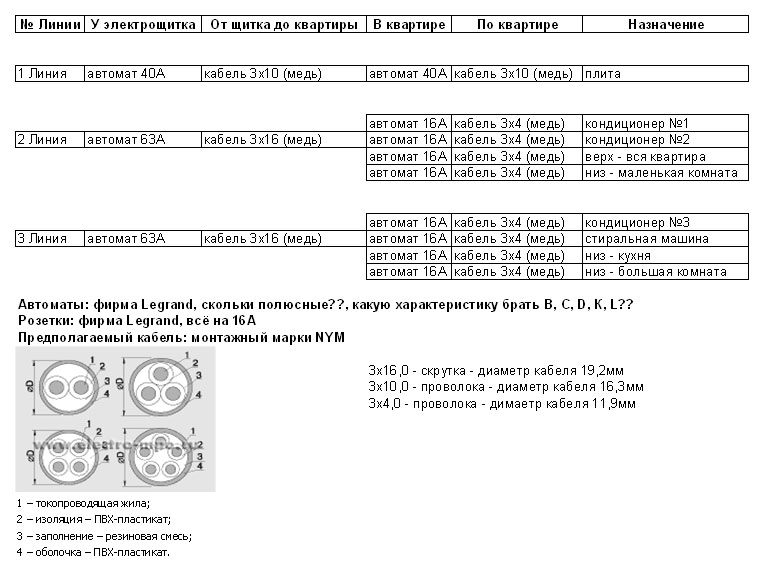

В приложенном файле сделанная мною табличка по проводке.
Прошу проверить саму табличку и ответить на вопросы по автоматам, т.к. разобраться не могу какие характеристики и скольки полюсные брать. Сейчас проводка без заземления, я буду делать с заземлением. Я так понимаю верх (свет) тоже с заземлением вести, т.к. читал, что сейчас люстры идут с ним.

Вообще сотрите всё и начните сначала, то есть с составления схемы разводки по квартире с объединением нескольких потребителей в группы. А там видно уже будет сколько и какие группы получатся
Например, кондиционеры можно посадить в одну группу АВ 16А 3*2,5... если они не промышленные...

sergey_sav писал(а):Зачеркните табличку вместе с кабелями 3*16.. да и 3*10 тоже... да и с 3*4...
Легко сказать
Я эту схему рисовал долго и упорно читая интернеты)
Кондиционеры я считал так - мощность 2800Вт. Из школьного курса физики P=I*U, т.е. I=P/U, т.е. 2800 Вт / 220 В = 12.7 А
Т.е. 16А автомат начнёт отстреливать как только я включу второй кондиционер.
Где моя ошибка?
Несколько потребителей в группы собирать я думал, но кондиционеры точно требуют отдельных автоматов, т.к. не имеют вилок (запитываются напрямую), а возможность отключать их я хочу иметь. Комнаты я разбил, чтобы был запас по току, т.к. если их объединить, то будет 16А на всю квартиру, а так по 16А на каждое помещение.

fawus писал(а):Кондиционеры я считал так - мощность 2800Вт. Из школьного курса физики P=I*U, т.е. I=P/U, т.е. 2800 Вт / 220 В = 12.7 А
Где моя ошибка?
Ошибку свою нашёл. Мощность охлаждения не равна потребляемой мощности. Она приблизительно в три раза меньше, т.е. три кондиционера будут иметь суммарно 2800 ВТ и потреблять 12.7А суммарно.
Но, т.к.
fawus писал(а):кондиционеры точно требуют отдельных автоматов, т.к. не имеют вилок (запитываются напрямую), а возможность отключать их я хочу иметь
Всё-равно придётся их разбивать на отдельные автоматы, просто уменьшив кабель и предельный ток самих автоматов.

fawus писал(а):Я эту схему рисовал долго и упорно читая интернеты)
fawus писал(а):Несколько потребителей в группы собирать я думал, но ...
fawus писал(а):Всё-равно придётся их разбивать на отдельные автоматы
Но схему то всё равно переделать надо. (см. начало)

sergey_sav писал(а):...и где же это Вы вычитали, что под АВ 16А закладывают кабель 3*4?fawus писал(а):Я эту схему рисовал долго и упорно читая интернеты)
Нашёл табличку, получается нужен кабель 3*2.5. Верно?

sergey_sav писал(а):1. Верно. Бытовые розетки под АВ 16А - 3*2,5; освещение АВ 10А (или 6А) - 3*1,5
2. Если разбивка сделана функционально, то стоит так и написать: освещение, розетки, кондиционеры....
ЗЫ. Слова "верх" и "низ" мало говорят о функциональном назначении групп.

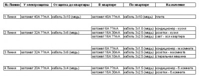

Так вроде называют в быту стандартную разводку
верх - верхний свет
низ - розетки

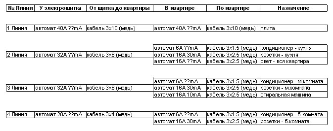

в приложении новый вариант разбивки
на свет оставил 16А и 2.5мм

На плиту не сильно много заложились? В смысле, какова номинальная мощность плиты? Плита отдельностоящая или комплект ВП и духовка?
Букафки "mA" прописаны в расчёте на установку дифов или просто так?

sergey_sav писал(а):На плиту не сильно много заложились? В смысле, какова номинальная мощность плиты? Плита отдельностоящая или комплект ВП и духовка?
Пока эти вопросы неизвестны, ещё не дошли до этого. Проводка делается с расчётом на будущее, лет на 20-30. Поэтому хочется иметь запас.
sergey_sav писал(а):Букафки "mA" прописаны в расчёте на установку дифов или просто так?
Посоветовали диф.автоматы, поэтому в этой версии уже добавил mA.

1.Свет ВВГ 3х1.5 1п ВА 10А,
2.Розетки ВВГ 3х2.5 1п ВА 16А, УЗО 20Ах30ma,
3.Кухня ВВГ 3х6 1п ВА 25А, УЗО 40Ах30ma,
4. Кондиционеры 1п ВВГ 3х2.5 ВА 16А,
В этажном щите 2-х полюсный ВА 32А (думаю больше 6 Квт вам не дадут). В квартирном - УЗО 40Ах100ma.
Ноль (N) и защитный (PE) на шинки в боксе.
Если РЕ у вас нет - не соединяем нигде (ждем лучших времен).
(Почему-то не люблю дифы - не ясно от чего сработал).
