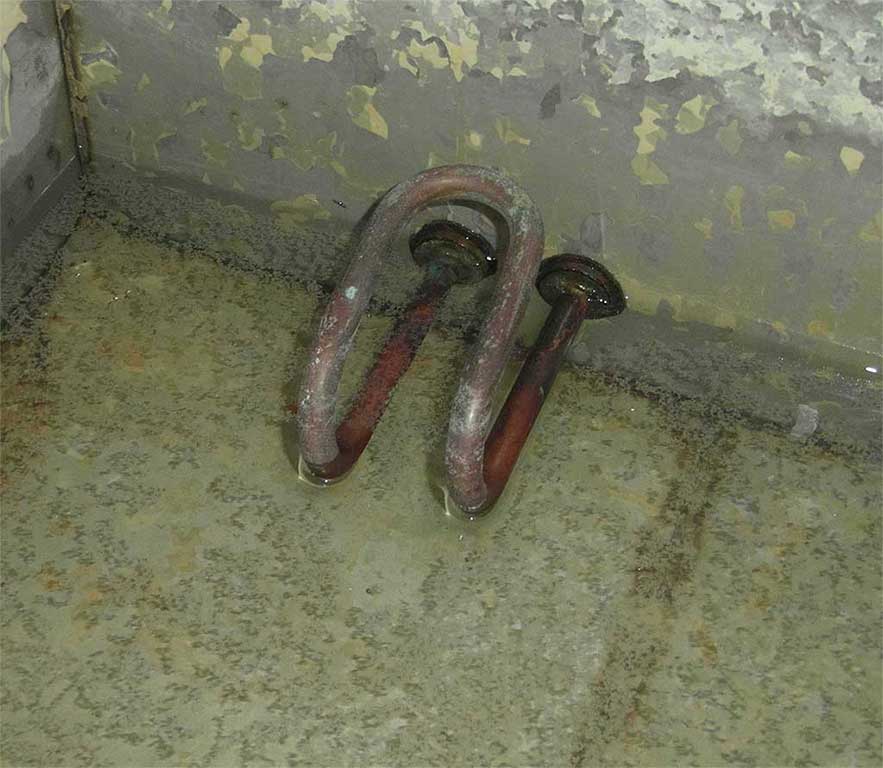

Здравствуйте. Меня интерисует вопрос. На днях мне в руки попался небольшой тэн от большого самовара для общественных столовых, на вид вроде не 3х фазный. Когда подключил его к обычной сети то удивился что при нагревании воды он издает едва заметный гул. Воду он вроде греет но давольно медленно( объем бака в который я его встроил около 40л). Вопрос состоит в следующем:Как определить однофазый тэн или 3х фазный и существует ли схема подключения 3х фазных тэнов к 220В?.

Сообщение FRIM@N » 19 авг 2011, 07:57
Прозвонить выводы и узнать,или скинуть фото, может узнаем.Гул если не громкий это нормально.

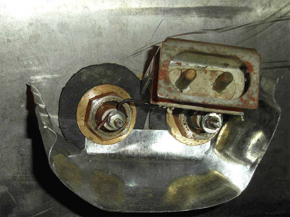

Сообщение Artur » 19 авг 2011, 11:14

Сообщение FRIM@N » 19 авг 2011, 19:31
Не трехфазный точно.А вот напряжением может быть как 220 так и 380 на нем должно быть клеймо около одного из выводов - там мощность и напряжение.
