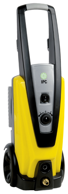

А можно модель мойки?)
Podbor / Автор темы
- Новенький
Re: Стабилизатор для дачи
мойка - IPC 142
причём даже никаких признаков жизни, хотя при нажатии курка мигали лампы в доме и два прожектора на улице
