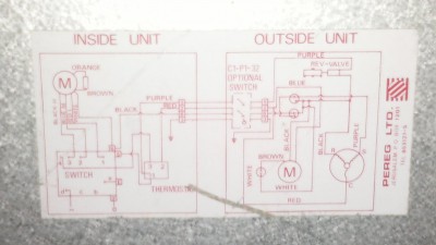

Возникла следующая проблема-перестал крутится двигатель вентилятора кондиционера, причем если слегка подкрутить рукой то он крутится правда как вроде на первой скорости.
Наружный блок работает, холодит. А вентилятор не крутится.
Подскажите пожалуйста как проверить двигатель на кнопки напруга подходит.
Есть фотография схемы но не знаю как приложить к сообщению. В двигатель входит 4 провода и еще пара к резистору.
Заранее спасибо.

Но я подозреваю,что двумя проводами там дело не ограничивается.Раньше я завидовал тем, кто получал больше меня. Теперь я завидую тем, кто ходит на работу с удовольствием

.Теперь снимаю для определения параметров и поисков похожего т.к. этот 1980г.

vlad1956 писал(а):Теперь снимаю для определения параметров и поисков похожего т.к. этот 1980г.
Можно зайти в сервисный центр и спросить у ребят. Я когда-то так в телеателье ходил...

Но коротыш вместо кондера должен пустить мотор

Большое спасибо всем кто принял участие в моей проблеме, вернее в проблеме моей внучки.Теперь ей будет намного комфортней.еще раз всем спасибо. Постараюсь принимать участие в работе форума.
