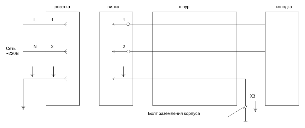

Можно ли ее подключать к трехфазной розетке?
Выдержит ли проводка?

Sergioss писал(а):купил плиту оказалась однофазной (неграмотный я)можно ли ее подключать к трехфазной сети?
У вас сеть однофазная. Резетка не на 380, а на 220 вольт - фаза, ноль, земля (действительно неграмотный)
Вы купили правильную плиту! Все бытовые плиты на 220 вольт.

Владислав писал(а):Скиньте фото электрического подключения с паспорта. 380В (квартира, дача)?
Квартира

elhouse писал(а):У вас сеть однофазная. Резетка не на 380, а на 220 вольт - фаза, ноль, земля (действительно неграмотный)
Розетка у меня 3-фазная - там 5 проводов.

stanley писал(а):Можно надо вам найти фазу и ноль индикатором там где светится фаза там где ноль не светится и туда воткнуть или от розетки которая на 380 подключить два провода и поставить рядом розетку на 220 и вуаля!А как опредедили что у вас в розетки 380?
Вопрос в том в основном выдержит ли проводка, если подключить все к одной фазе общая мощность 7кВ.

Sergioss писал(а):розетка у меня 3-фазная - там 5 проводов
Нужно было указать, что у вас не бытовая плита...

Если плита, действительно однофазная и не имеет возможности перекоммутации (о чём должно быть указано в паспорте), то в случае ТС это засада. Ибо по нормативам однофазная линия на плиту должна быть выполнена кабелем/проводом 3*6 мм2.
Автору. Что бы не толочь воду в ступе, выкладывайте фото шильдика плиты или хотя бы её имя.
Sergioss / Автор темы
- Участник
sergey_sav писал(а):...Если плита, действительно однофазная..., то в случае ТС это засада. Ибо по нормативам однофазная линия на плиту должна быть выполнена кабелем/проводом 3*6 мм2.
плита делюкс... я уже понял что облажался (схему выше выкладывал)
никаких 6мм там нет
сколько не смотрел в инете - никто не пишет скольки-фазные у них плиты...
Про то что в пятипроводке (на линии плиты) не будет 6 мм2, тоже можно догадаться.
Под именем плиты подразумевалось её полное ФИО, а не бренд.
Но коль Вы уверены, что переключение невозможно, то меняйте или плиту или кабель.

sergey_sav писал(а):Приведённая ранее схемка мне не интересна или такая картинка в паспорте нарисована?..
плита De luxe 5004.12э
такая каритнка в паспорте
еще там написано:
"в трехфазную сеть не включать...
плита имеет проводящий шнур питания с вилкой номинальным поперечным ссечением жил не менее 2,5 мм?..."
если жила в 2,5 мм? — может не так важны 6 мм??
чем это ваабче грозит если есть автоматы и узо?
и может подскажите, как найти плиту для 3-фазной сети - ведь не пишет никто об этом!
Sergioss писал(а):как найти плиту для 3-фазной сети - ведь не пишет никто об этом!
А что ответили Google и Яндекс на запрос "электроплита трёхфазная"?
Кроме того, существуют консультанты и телефоны техподдержки...
Mikq
***если сечение не прошло по току, то я могу написать как с этим справиться в твоей ситуации... но позже конечно:)
- Участник
Mikq писал(а):... Для начала определи : мощность плиты, ток теплового расцепителя автом-го выкл., сечение жилы кабеля 3-х фазной сети. ... определяем расчетный ток эл.плиты ... Смотрим допустимый ток для этого сечения в справочнике. Если табличный ток для данного сечения больше твоего то все ок!*** ... Автомат должен быть выбран исходя ... 1.05iплиты <i<1.4iплиты. ...
на глаз поперечник жилы ~2 mm - стало быть S=~3 mm? , общая возможная мощность 6 кВт => расчетный ток=27...
в таблицах как-то много всего... одно понял, что автомат нужен на 32А, а не 16А как у меня, но сечение оттуда должно быть вроде как 6мм?!
В нарушение нормативных требований запитать плиту следующим образом:
- заменить трёхфазный АВ на однофазный 32А
- запараллелить попарно провода в кабеле, получив трёхпроводку: 2*2,5 (фаза) + 2*2,5 (ноль) + 1*2,5 (РЕ)
