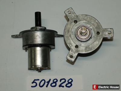

Проработал 5 лет.
После очередного провала напряжения и отключения стабилизатора произошёл глюк - сильно затрещал моторчик (привод ЛАТРа)
Оказалось вышла из зацепления шестерёнка редуктора, разумеется бронзовых втулок нет, и оси установлены прям в тело корпуса, разболтались и выпали...
Придётся покупать всю деталь в сборе.
Цена вопроса 700 руб.
Переключил временно в режим "БАЙПАС" - после праздников планировал ехать в столицу, там и куплю деталь.

Re: Сгорел стабилизатор.
elhouse писал(а):Один из моих стабилизаторов сегодня умер
Хорошо, когда знаешь, где достать запчасти!
elhouse писал(а):Проработал 5 лет.
Нууу... лет для сервоприводного это очень даже приличный срок
, видать работали в щадящем режиме. Видел не раз как щеточки прилипают, как обмотки коротят и прочие красотыСкорейшего "выздоровления" Вашему стабику...
