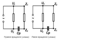

Запустить движок на 220 В
Маркировку точно не скажу, знаю что на 220 и 2.2 кВт.
вхолостую набирает обороты, но под нагрузкой стоит на месте.
Знаю, что нужен пусковой конденсатор ёмкостью в 2 раза выше рабочего.
Однако, такой конденсатор трудно найти у меня в городе, хотелось бы узнать, может попытаться запустить его минуя конденсатор-напрямую(для пуска) а затем в работу через С?(используя кнопку)
Как я понимаю у меня получилась схема "звезда", может для пуска (тоже через кнопку) использовать "треугольник"?
Ещё я предположил что зря поключил центр звезды в цепь(на рисунке показано перечёркнуто)
Ведь если проверить спротивление тестором на концах обмоток оно будет 2R, а для центра "звезды" просто R.Так?
Может это ещё было причиной плохого пуска?
Буква L - дроссель, посоветовали поставить для пуска (ДРЛ 250 В)
Он останавливается от нагрузки или не может набрать обороты под нагрузкой?

Сейчас он так подключен, в холостую работает, но накинув ремень стопорится и не вращается.
Фото клеммной коробки.(коричн. и синий-кондер)

Ведь для "треуг." здесь не видно остальных 3 контакта:
и если замерить сопрротивление, то теоретически оно должно быть равным на каждом контакте.
