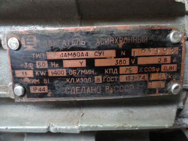

Проблема с электродвигателем, греется!

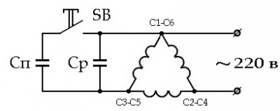

двигателя, кВт 0,4 0,6 0,8 1,1 1,5 2,2
Минимальная емкость
рабочего конденсатора
Ср, мкФ 40 60 80 100 150 230
Минимальная емкость
пускового конденсатора
Ср, мкФ 80 120 160 200 250 300

brodyaga писал(а): подбор конденсаторов с 30 до 80мф

миш писал(а):у вас двигатель 1,1 рабочий конденсатор 100
Не многовато ли?

миш писал(а):я написал приблизительные емкости конденсаторов. у вас двигатель 1,1 рабочий конденсатор 100 пусковой 200brodyaga писал(а): подбор конденсаторов с 30 до 80мф
вот выше 80мф я не заходил

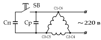

brodyaga писал(а):двиг пускается легко от 50мф под нагрузкой, обмотки недолжно быть выводили спецы ,сейчас контакт с ними потерян
Спецы спецами, но убедиться в правильности концов и начал уж лучше самому, дабы мы вам здесь заочно не мешали бы воду на киселе. Еще очень редко, но бывают случаи, когда несколько витков какой-либо обмотки закорачиваются между собою ввиду нарушения изоляции. Но это редко.

миш писал(а):эл.двигатель на 1000об/мин с мощностью 1 КВт - 80 мF ; эл.двигатель на 1500об/мин 1КВт - 120 мF ; эл.двигатель на 3000об/мин 1Квт - 150 мF
значит пробовать повышать емкость
Re: Проблема с электродвигателем, греется!
С раб = 2800 • I / U, мкФ – для двигателей, включенных в однофазную сеть с соединением обмоток "звезда".
