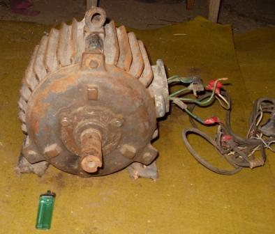

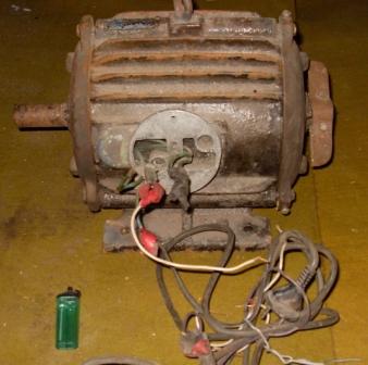

Как опознать 3-х фазный двигатель по виду ?

анатолий03 писал(а):Обороты двигателя можно оприделить и на глаз. Если обороты этого двигателя 1000 то мощность 2,2кВт если 1500-4кВт если 3000-5,5кВт.
С каких это пор такие зависимости появились?
Производящая промышленность и не подозревает, наверное, об этом

wawan писал(а):Хочу циркулярку сделать от 220 вольт
Вы потеряете на конденсаторах 35-50% мощности - хотите воздух греть?
Ищите однофазный 3квт 6000об/мин. Доску 50мм не чувствует.
За год окупится посравнению с вашим.
Ваш двигатель, судя по габаритам, 1квт 1500об/мин.

1. диаметр вала.
2. Высота от пола до центра вала.
3. Ширина между отверстиями креплениями двигателя.
4. Длина между отверстиями крепления двигателя.
Берете справочник установочных габаритов и определяете.
А вот со скоростью сложнее, так как часто между 1500 и 3000 оборотами в габаритах разницы нет.
