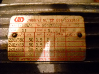

Когда включил в сеть двигатель сразу набрал обороты без всякого замыкания пусковой обмотки.

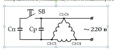

Рассчитать можно по этой формуле:
С = 4800*I/U;
для вас это: С = 4800*I/U = 4800*0.55/220 = 12 мкФ
а для пуска С = 4800*Iп/U = 4800*0.55*7/220 = 84 мкФ (но это для пуска под нагрузкой)

Satanael писал(а):это все знаю но он полные обороты набирает и без пусковой обмоткии конденсатора
Ну на холостом то да, а вот поставите "на место" - тогда пусковые и понадобятся
Потому что емкости хватило для запуска на холостых оборотах))
Ср=66*Рном
А я такой ниразу не видел)
