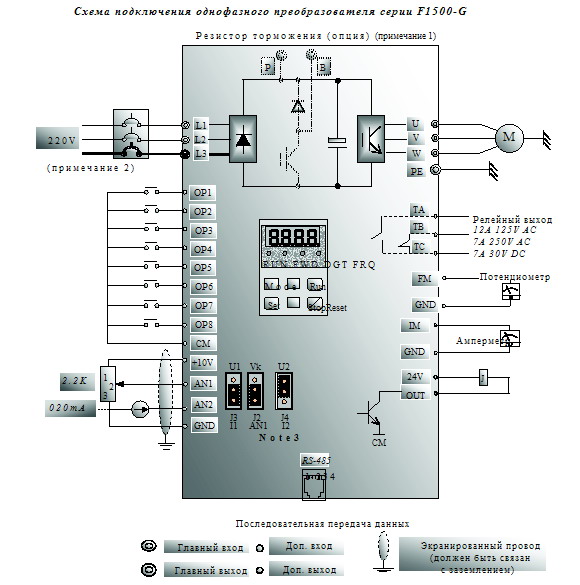

Здравствуйте всем.
Господа электрики, кто-нибудь имеет опыт настройки преобразователя частоты F1500 - G0007S2B. У меня такая проблема , при замыкании кнопки контакта OP6 (см. рис.) двигатель должен крутиться, а он прокручивается рывками примерно по1\4 оборота. тут я уже прочёл ,но не как не могу ввести заводской код, кроме частоты не один параметр не могу изменить. Подскажите что делать. |

может я скажу глупость но если OP6 при нажатие выполняет функцию ор1 то может попробовать ее нажать. я не спец в этом пардон.

OP1 Толчковый
режим Используется во время толчкового режима работы.OP6 “FWD” OP7 “REV” Используются для внешнего управления |

А пробывал нажать на RUN? ОР6 - это прямое вращение, ОР7- обратное. Нажми ОР6, далее RUN, и добавляй обороты потенциометром 2.2кОм.
Пароль по идеи должен быть 8 (восемь) как написано в инструкции если его кто нибудь не сменил. |

алиш писал(а) и добавляй обороты потенциометром 2.2кОм. отсутствует такой потенциометром миш писал(а) OP6 “FWD”OP7 “REV”Используются для внешнего управления так это и используются. Ситуатция такая вы приходите на новое предприятие и вам батс такое, молокорозливочный аппарат не выдаёт норму StarikDjin писал(а) при замыкании кнопки контакта OP6 (см. рис.) двигатель должен крутиться, а он прокручивается рывками примерно по 1\4 оборота. ,а должен прокрутиться и выдать литр.Господа ваше первоначальные действия. |

но на схеме указано же куда подключить потенциометр - 10В, GND и AN1, правда в параметрах вроде надо указать что внешнее.
А насчет рывков обычно виноват датчик оборотов но он у тебя отсутствует, не знаю что и сказать, но всегда в первую очередь параметрах указываются данные двигателя для правильного функционирования, и режим работы. Просто просмотреть параметры можешь? Если да, то выпиши может что нибудь прояснится и данные двигателя не забудь. И еще вопрос аппарат молокоразливочный новый(вообще не работал) или раньше работал нормально и вдруг перестал? |
