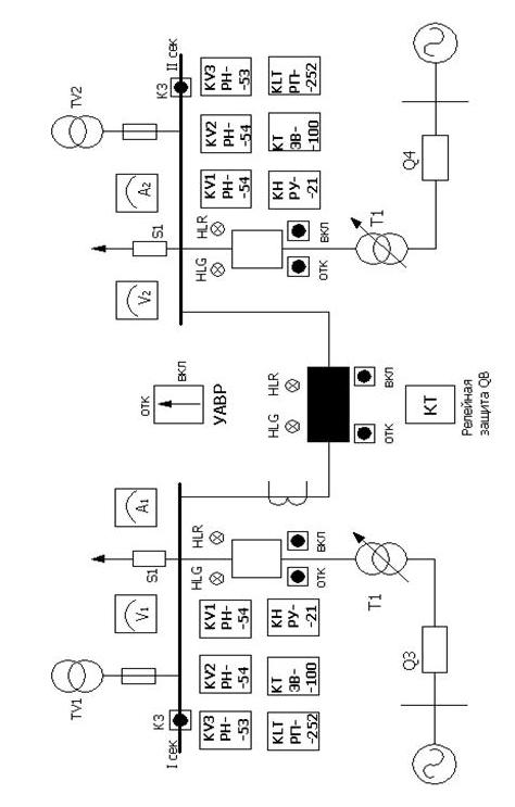

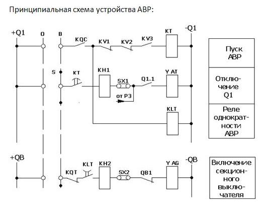

Доброго времени суток. Подскажите пожалуйста, очень необходимо, как будет работать схема АВР, если на реле времени поставить выдержку времени 0 секунд?
(Подсказка: если КЗ на отходящей линии по вложенной схеме с 2-мя секциями шин) На всякий случай привел принципиальную схему АВР. Спасибо. С Уважением. |

Задержка ставится для того чтобы при кратковременной потере напряжения (например на время срабатывания защит при к.з. по питающей линии) не происходило преждевременное переключение АВР. Для потребителей I категории надежности время срабатывания АВР обычно принимается равным одному периоду переменного тока - 0.02 сек, хотя на практике от 0,2 до 0,5 сек. Нужно помнить что сама схема АВР имеет время срабатывания приводов коммутационных аппаратов - часто при Т=0 сек и АВР на взаимносблокированных механически пускателях ломается блокировка или хуже - сгорает катушка. Кстати, приведенная схема видимо неполная - работает только в одну сторону и по-моему что-то не так с контактом KV3
Re: Автоматическое включение резерва |
14 янв 2011, 15:03 ![]() |
Василич писал(а) Кстати, приведенная схема видимо неполная - работает только в одну сторону и по-моему что-то не так с контактом KV3 Спасибо большое за информацию. Что касаемо схемы - это предэкзаменационный вопрос, и весь материал приведен в методических указаниях для специальности ЭС по РЗиА, и действительно, нет гарантии полноты. А вот ответить нужно по нему ![]() |
