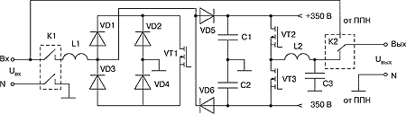

( пищит и временно переходит в режим байпаса ). Подскажите в заземлении ли проблема?-

- Как заземлить источник бесперебойного питания? - a09_ris3

Re: Как заземлить источник бесперебойного питания?
art_em писал(а): заземления в домашней проводке нет. Бесперебойник часто выдает внутреннюю ошибку ( пищит и временно переходит в режим байпаса ).
Ну дак заземли его, в чем проблема то, не понимаю.
skeptik писал(а):А что собственно заземлять, пластиковый корпус ???
Зачем пласик то заземлять, металлические конструкции этого ИБП заземлить.
skeptik писал(а):Если корпус пластиковый, то на кой хрен внутри что либо заземлять.
Если корпус пластиковый, то зачем пласик то заземлять?
А вот металлические конструкции этого ИБП заземлить придется, хотите вы этого или нет.
Теперь ломаю голову над другой проблемой: от сети и в режиме работы от аккумуляторов частота тока 50 Гц, а вот когда вместо сети подключаю электростанцию - частота прыгает от 48 до 51 Гц как на станции. Вопрос: если в ИБП в любом случае ток проходит через инвертор, почему тогда частота нестабильная как на электростанции?
