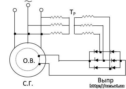

регулятор напряжения генератора
- Заслуженный член клуба
при пропажи электричества-он сам включался или как?
или как стабилизатор чтоб работал?
и как надо регулировать (в каком интервале напряжение-какая мощность)

electrician писал(а):Возбудить синхронный генератор не сложно,а вот удержать напряжение стабильным при изменяющейся нагрузке
electrician писал(а):...включить генератор в "аварийном режиме",тоесть с ручной регулировкой выходного напряжения
По хорошему и дроссельную заслонку для регулировки частоты вращения и момента на валу приводящего двигателя тоже регулировать придется. Самодельное устройство вряд ли на такое будет способно.
Так что действительно, при стабильной нагрузке лучше вручную.
