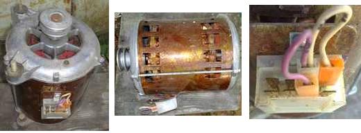

Просьба к гуру помочь определить, что за двигатель мне попался, и как его включить. Пока включать не пробовал.
Шильдик вроде был, но сейчас никаких надписей не осталось совсем. Диаметр 17 см, длина 21 см. Выводов 8 шт. Клеммы такие же, как применяются на ВАЗ-классике. Обмоток звонится 6 шт. По ~5Ом 3-6, 3-7 2-4, 2-5 4-5 6-7 - почему-то ~1Ом 1-8 видятся просто замкнутыми. Стоит перемычка на 3-х выводах 2-7-8 |

Это не генератор автомобильный случайно??
24 авг 2010, 13:54 ![]() |
Спасибо, очень похож на мой, но по обмоткам не "бъется".

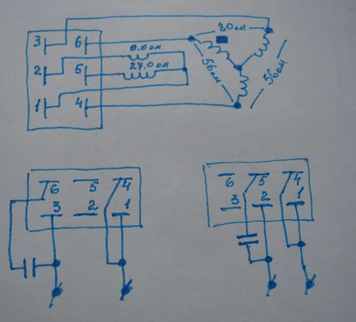

Видимо, мои 5-6-7-8 надо читать 8-7-6-5? А схемку подключения не подскажете? Эта? И какая у него примерно мощность и обороты?, круг точильный собираюсь к нему прикрутить. |

Схему включения нашел на форуме по стиралкам. По обмоткам идентичная, немного отличается в районе темп. датчика - доп. парой контактов, которые все-равно между собой соединены. Так что попробую и подключение обмоток сделать по этой же схеме.
Результаты сообщу. |
