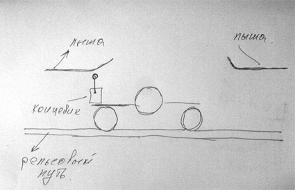

11 июл 2010, 12:51 ![]() |
Понял концевик один, электрическая схема понятна, но механика выключения концевика в крайних положениях не понятна (может потому, что не знаю что из себя представляет лыжа и как она крепится), двигатель висит под балкой по которой двигается (балка то же двигает), при нахождении крана (балка+двигатель с прибамбасами) на механическом упоре, растояние между двигателем и стеной где-то 2,5м, так как там расположена ремонтная площадка и ещё до двигателя с неё тянуться надо, в другое крайнее положение не гонял, но будет то же самое - всё сделано семетрично. Как установить концевик с лыжей что бы механика работала?
11 июл 2010, 13:16 ![]() |
По ПБ 10-382-00 всё понятно, но у нас работников я электрик только пришел, главный инженер, автослесаря 5 человек, сантехник и сварщик с маляром. Вот весь облуживающий тех. персонал. Освидетельствование поручили мне, вот и как не оказаться крайним? Со стороны вызывать однозначно не будут, как всегда денег нет. Три тельфера вывил с эксплуатации, один из них востанавливать придётся. Но немогу же остальные 4 вывести. Надо делать, главный и так кричит, на хрена ты нужен если всё надо новое покупать.
11 июл 2010, 14:41 ![]() |
Вот так он делается.
Лыжа изготавливается с уголка. А ваш главный хочет и рыбку кушать и сковородку не пачкать. |
