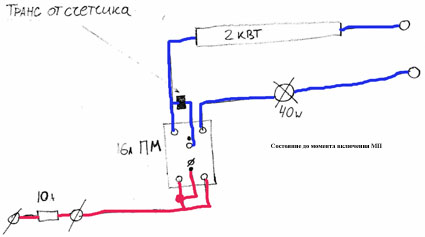

Целосность ТЭНа
Подскажите пожалуйста
мне надо следить за целосностью ТЭНа
какую лампу или может светодиод воткнуть последовательно
с ТЭНом чтобы и лампа горела и мощность
ТЭНа (2КВт) не терялась.
Спасибо
К примеру
или

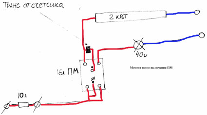

перегорает тен-следовательно нуль пропадает и пускатель отключается,
в соответствии и отключается сигнальная лампа
- ВИТАЛИЙ ЙЙ
- Заслуженный член клуба
если нуль проидет через транс,то пускатель включится
там где 10а-обозначил предохранитель(он же автомат)
