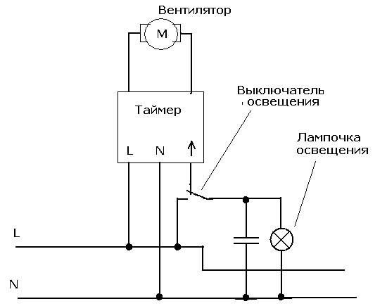

Исходные данные - алгоритм работы таймера в вентиляторе. Все мы знаем как работает вентилятор с таймером. Включился свет - вентилятор заработал, выключился свет - вентилятор проработал заданное время и выключился. Подано напряжение на вход таймера - вентилятор работает постоянно, убирается напряжение на входе - таймер отрабатывает задержку и выключается
Есть задача сделать так, чтобы вентилятор включался только после выключения света, проработал заданное время и выключился.
Внизу схема. Будет ли она работать?
Описание: По идее, схема работает так. При выключенном свете конденсатор разряжен через входную цепь таймера и лампочку. Конденсатор должен быть на соответствующее напряжение и думаю, что емкость очень большая не нужна. Нужно экспериментировать. При включенном свете лампочка загорается. Конденсатор при этом заряжается. С электросетью ничего страшного произойти не должно, т.к. конденсаторы есть во всех приборах. Думаю, 1 мкФ достаточно. При выключении света верхний вывод конденсатора подключается к входу таймера и какое-то время напряжение воздействует на вход таймера, пока конденсатор не разрядится. Импульс на входе будет довольно короткий. Таймер включится на заданное время. Распознает ли таймер импульс для того, чтобы включиться? Если не получится, емкость конденсатора нужно делать побольше. Попробовать с лампочкой или без нее. Предел увеличения есть, т.к. конденсатор большой емкости может быть большим и дорого стоить. Я не профессиональный электронщик, поэтому будет такая схема работать или я чего-то не учел – не знаю.
Что думаете?

и кондицатор не нужен

Василич писал(а):Если лампа накаливания - то конденсатор практически закорочен всегда и нет никакой зарядки
Иначе было бы, что при включении одной лампы напряжение в сети падало бы до нуля, ток рос бы до бесконечности и все повыбивало бы, но этого не происходит.

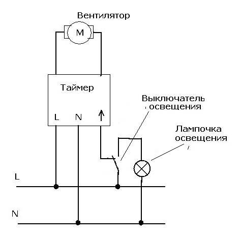

ВИТАЛИЙ ЙЙ писал(а):при переключение фазы с лампы она переходит на вентилятор-вентилятор работает и отключается,включаете свет и всё в такой же последовательности
В данном случае таймер будет работать всегда, когда выключен свет и выключаться через время задержки после включения света
Я писал про алгоритм работы самого таймера - отрабатывает время и выключается после снятия напряжения на управляющем входе:
Бонис писал(а):Все мы знаем как работает вентилятор с таймером. Включился свет - вентилятор заработал, выключился свет - вентилятор проработал заданное время и выключился.
Временные диаграммы нарисовать что-ли? Для того, чтобы таймер сработал только после выключения света и то на заданное время, во время выключения света на вход таймера нужно подать и снять напряжение - подать импульс. Тогда будет работать так, как в задании этой задачи. Поэтому я и поставил конденсатор.
или у Вас другие таймеры, которые по другому алгоритму работают?

- Почётный Гуру клуба
Вентилятор с таймером. Частная задача.
Сейчас есть вентиляторы уже с реле времени.
Алгоритм работы их такой .
При включении освещения включается вентилятор от 1 до 5 минут,
как настроите.
Применив проходной выключатель вы получите в итоге то что хотите.

Anatoliy писал(а):2 Бонис
как настроите.
Ясно. Всем спасибо. О разном разговаривали. У меня дома вентилятор с таймером (реле времени) ВЕНТС, у него алгоритм такой, как я писал. Задержка времени от 20 секунд до 30 или 60 минут, не помню. Вот и задачу подстроил под него.

Как раз об этом вентиляторе и говорил.
Та схема что мне попадалась алгоритм таков.
Включение лампочка и вентилятор.
Через 5 минут вентилятор отключается.
Лампочка горит.
Поэтому применение проходного выключателя
позволял достигать такого алгоритма работы.
