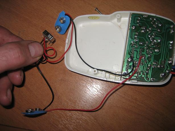

Как подключить прибор боди шейпер
Крона 9 вольт, сколько ампер она?
ВОПРОС: вместо батареек, какой адаптер могу подключить от 220в чтобы электричество переходило- какое питание на приборе!?
Вот перевод: прибора
Питание от батареи поставляет 2x9 V
Тип батареи 6LR61 - 6F22
Номинальное выходное напряжение 80V (на ch arge 500 омов)
Частота импульса 30 гц
Ширина импульса 260 секунд микрона
Однонаправленный поток
- переключатель начало работы и стоп, к ему идут два провода
Разобрать и посмотреть куда провода идут?
Батареи у меня нет такой ,а вот есть регулируемый адптер-- там можно переключать 12В, 9В, 3В он от электрон игрушки, и допустим зарядное на мобильники( 3,7В ампер сколько?) , а ещё естьзарядное автомобильное но там 12В а вот амперы регулируються!
Устал батарейки покупать каждый раз ( хватает на один, два раза пользования)
Как вариант- купить зарядное для шуруповёртов 18ти вольтовых . Там и тока хватит .
А вот БП от ноута вполне подойдёт.
