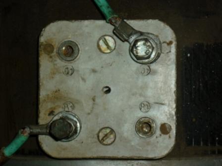

двигатель на главное движение погрузчика с 4 выводами, т.е вперед-назад, могу сфоткать, а то я не разбираюсь какое там возбуждение, не сталкивался никогда
08 апр 2010, 04:15 ![]() |
Вывода должны быть подписаны если есть два вывода которые обозначены как ( Ш-1 Ш-2 )это хорошо короче глянь на провода или на шпильки к которым эти провода прикручены они обозначены буквами напиши какие буквы.Диоды нужны типа ВК-200 ток у тебя будет ампер 70 крутить можно через сварочный если есть выход вольт 50 и если сварочный с жесткой характеристикой а так напруга будет падать и все, крутится он будет но мощьности большой не даст.Давай начни с того что найди какие буквы и напиши потому что если тебе все написать только запутаешься а так потихоньку легче будит понять.Этот двигатель если разберешся очень хорош в домашних условиях но повозится с источником питания прийдется.

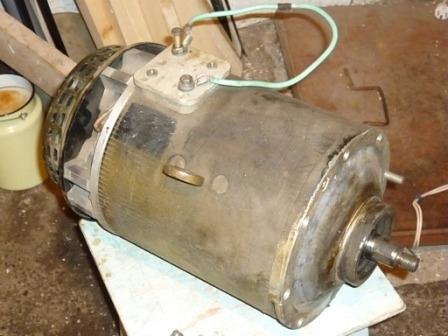

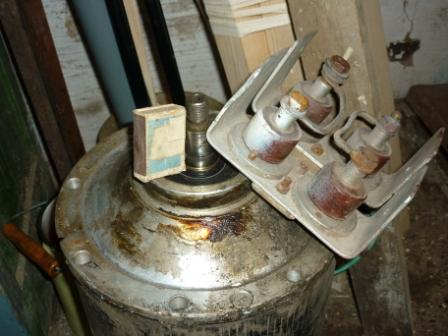

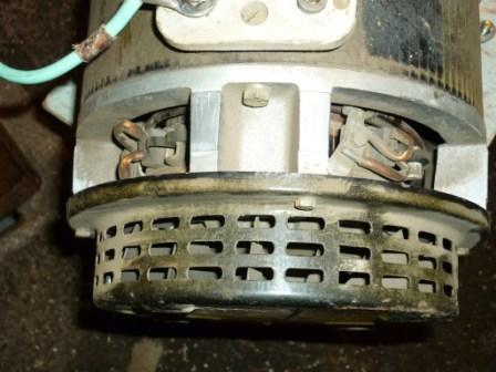

короче пойду сфоткаю

Двигатель у тебя последовательного возбуждения :
Достоинство малый пусковой ток относительно рабочего Недостаток мягкая характеристика при нагрузке теряет обороты без нагрузки запускать нельзя уйдет в разнос.Этот двигатель предназначен для транспорта к сожелению дома мало пригоден.Хотя конечно где нибудь можно его поставить что бы нагрузка постоянная типа бетономешалка.Было бы лучше чтобы вместо обмотки С1 - С2 была обмотка Ш1-Ш2.Если найдеш применение пиши отвечу что не понятно. ![]() |

что значит в разнос? Мне кажется сколько оборотов ему отмеряно, столько он и будет крутить. Если быть точнее, то там обмотки О1-О2 и А1-А2. Еще у меня есть транс броневого типа с площадью сердечника 30 квадратов и толщиной провода на вторичке 2мм, у него 6 выходов с 51В до 69В, может быть можно с его помощью запустить с теми диодами, что на фотке или подойдут диоды В25, ведь движок ест 10 ампер без нагрузки(так продавец сказал, а еще он сказал что движок этот с болгарской или с бельгийской электрокары(телеги), а не с погрузчика).

Тогда извини я не досмотрел мне показалось что вывод С1-С2 как маркируются обмотки на двигателях за границей незнаю что движок ест без нагрузки 10 ампер это может быть мой 7 киловат постоянка на станке(циркулярка) в холостую ампер 5 всего кушает но он на 220вольт и рабочий ток всего у него 32 А -36А(не помню) тоесть одна седьмая твой рабочий ампер 70 вот в холостую и будет 10.Найди электрика который пусть определит обмотки О1-О2 и А1-А2 соеденены паралельно (это отлично) или последовательно (это плохо для дома)
при последовательном соеденении и без нагрузки он может не выдержать своих оборотов.Я правильно вижу что стоит перемычка А1-О2 если так то это и есть последовательное возбуждение. Может я не так объясняю даже последовательное возбуждение можно поставить на циркулярку + строгальный это и будет нагрузка но при увеличении(пилишь толстую доску брус)станок будет сильно терять обороты но крутится будет просто тише.Если слетит или лопнет ремень а ты отошел плохо.Двигателя последовательного возбуждения не рекомендуют применять с ременными передачами только редуктор.Постав диоды на свой транс помошней ампер 100 и попробуй работать конечно транс слабоват но вхолостую крутанешь слушай по звуку если обороты начнуть наростать выключи а то разлетится. |

Я смотрю там перемычка А1-О-2 если так то это последевательное возбуждение (ты не переживай а то я напугал может за границей свои приколы)это я за разнос.Значит подай питание на А2 и О1 куда плюс куда минус не важно,винтеля пойдут .Если надо крутить в другую сторону перемычку постав А1-О1 питание подай на А2 и О2 только не перепутай Один конец перемычки пусть всегда будет прикручен к А1
а другой переставляй чтобы поменять вращение также и питание если минус прикрутишь к А2 там он пусть будет всегда а плюс став на О1 или О2 где нет перемычки.Все это если двигатель последовательного возбуждения.Но это надо знать точно иначе ему хана.Чтобы это определить посмотри на провод каким намотан якорь и статор если одинаковая толшина (примерно) то последовательное если катушки статора намотаны тонким проводом то паролельное Если не видно чем намотоно обрати внимание на вывода статора которые идут на шпильки они должны быть мощные такие же как вывода со шеток короче глянь и напиши обязательно чтобы я тебя не подвел под маностырь бог его знает как неруские маркируют свои обмотки. |

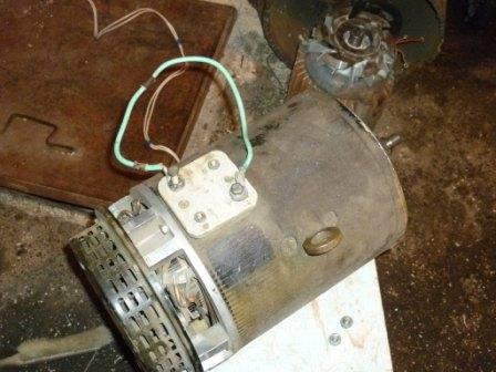

14 апр 2010, 20:01 ![]() |
В общем, все сделал, работает нормально, отличная вещь. Подключил от сварочника с выходом в 25 вольт через вентиля на 200, потом с выхода в 41 вольт, работает устойчиво, вразнос не срывается, вентиля гасят около 6 вольт, всем спасибо за отзывчивость, теперь я у Вас частенько буду появляться.

15 апр 2010, 21:12 ![]() |
Я рад что получилось что не понятно пиши раскажу я сам сторонник двигателей постоянка дома они работают с большей отдачей их можно нагружать на всю их мощность обороты немного меньше но крутится переменку ставлю только туда где нагрузки не большие точило сверильный и т.д. а циркулярка компресор все постоянка.Удачи .
![]() Да смотрю подключил ты проводами помоему тонкими при полной нагрузке он у тебя будет потреблять 70 ампер став на питание 10мм2 медь. |
