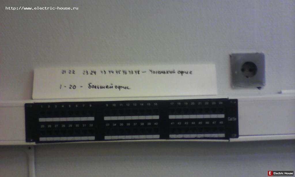

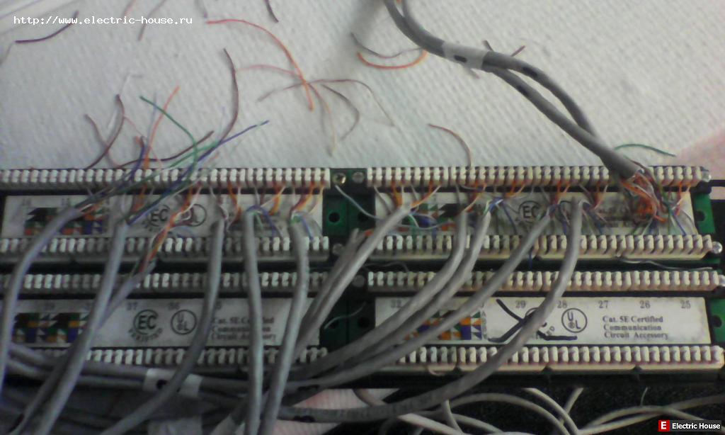

После подключения панели и розеток, надо обязательно протестировать на совместимость пар и за одно подписать розетки по группам!
Если присмотреться, то видно, что один порт подключается; 4 контакта с верху и 4 с низу! Я начинал подключение с правой конечной точки (с право влево)
И если смотреть картинку подключения, то подключаем по двум среднем схемам (В В) , одна (В) для верхней гребенки, другая (В) для нижней!
