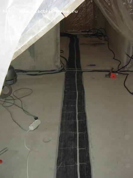

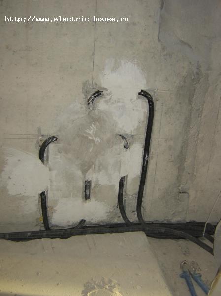

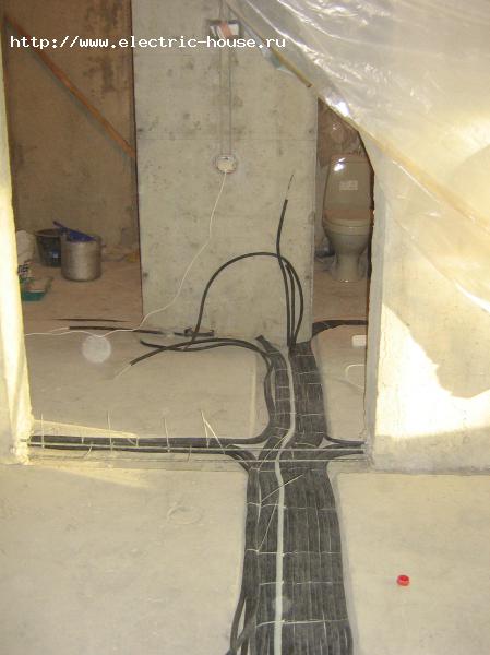

Добрый день уважаемые Господа! делаю разводку кабелей в новостройке, прокинул силу для подключения розеток и стационарных электроприборов, приступил к прокладки слаботочки (ТВ и интернет) по советам специалистов знаю что слаботочка должна прокладываться на расстоянии не менее 125 мм от силы (каждый провод кидаю в гофре черной ПНД по полу). В стыках плит были естественные углубления, позволяющие производить прокладку по ним, в итоге вся проводка из комнат стекается в коридор в один общий канал, позволяющий проложить гофру Ду 16 в 2 слоя. в результате и сила и слаботочка оказываются в одном естественном канале в котором в общей сложности будет проходить порядка 20 гофр. для того чтобы кидать слаботочку отдельно не хотелось делать отдельные каналы в полу для неё. при этом параллельная прокладка проводов достигает 10м и более. часть слаботочки уже затянул в гофру и проложил. одни специалисты говорят что ничего страшного в такой прокладке нет, а другие советуют разделить слоя силы и слаботочки металлическим оцинкованным листом или произвести экранизацию гофры с уже уложенными кабелями алюминиевой фольгой , а в дальнейшем заэкранировать ей провода.
Хотелось бы услать ваше мнение по этому вопросу так как жутко не хочется делать штробы в полу. Вложение Вложение Вложение вот так это выглядит на фото |

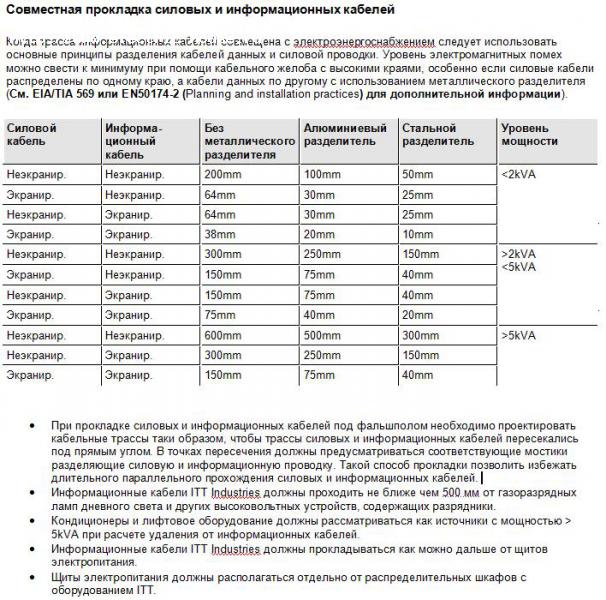

Серж писал(а) по советам специалистов знаю что слаботочка должна прокладываться на расстоянии не менее 125 мм от силы Вообще то "125мм" - цифра вольная, т.е., какая-то "средняя температура по больнице". Ибо, если следовать нормативным требованиям к электроснабжению, то эти провода вообще можно прокладывать в одной трубе, если изоляция слаботочных проводов рассчитана на напряжение силовой сети. (вопрос помехоустойчивости рассматривается отдельно) Если опираться на нормативы слаботочников, то стоит учитывать вид проводов, их экранировку и мощность силовых линий |
