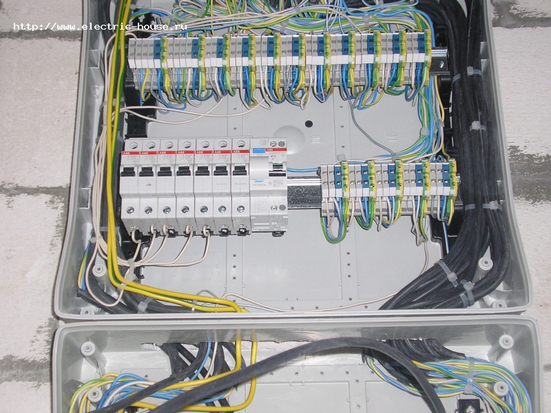

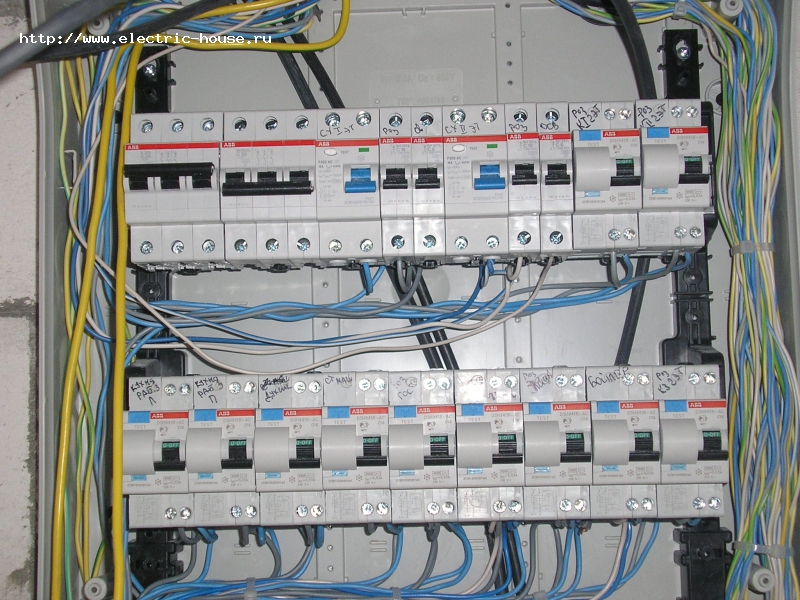

Монтаж проводки по дому без распаечных коробок. Все провода сводятся к щиту.

Вопрос такой : для чего нужно ставить эти клемники (колодки )-? если же провода идущие от потребителей- можно подсоединять на прямую к автоматам ! и еще :а провода от выключателей и лампочек - тоже сводятся в щит ?

Какой смысл всё в РЩ ??? Что заказчик так захотел без распаек, хотя и такое бывает

fedorov писал(а): Какой смысл всё в РЩ ??? Что заказчик так захотел без распаек, хотя и такое бывает
Так обычно гастарбайтеры делают. Закидывают все в щиток и сваливают.
Расход кабеля в разы! В последствии хрен разберёшься - всё в куче.
Мы отказываемся от таких домов ...

PavelP-y писал(а): Монтаж проводки по дому без распаечных коробок. Все провода сводятся к щиту.
А схема разводки имеется? Или "в случае чего" всё с нуля искать надо?

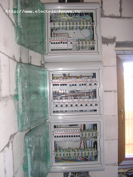

Клемники для соединения проводов от включателей, светильников и автоматов.
ВИТАЛИЙ ЙЙ писал(а): и еще :а провода от выключателей и лампочек - тоже сводятся в щит ?
Да.
Да, это желание заказчика.
elhouse писал(а): гастарбайтеры
Спасибо.
elhouse писал(а): Расход кабеля в разы!
Это точно. Но плюсом является отсутствие распаечных коробок (особенно когда их заштукатуривают или скрывают за потолком)
elhouse писал(а): В последствии хрен разберёшься - всё в куче.
Клеммники пронумерованы в соответствии со схемой.
fedorov писал(а): Даа после этих то больше мароки будет..
Повторюсь, не больше, чем со скрытыми распайками.
slavapril писал(а): А схема разводки имеется?
Имеется.

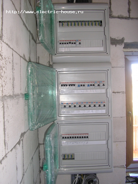

Оконченный вариант:

PavelP-y писал(а): slavapril писал (а):А схема разводки имеется? Имеется.
А показать? Интересно взглянуть...

PavelP-y Скажу , что выполнял такое .Правда в деревянном доме.Там все делалось без коробок.В обслуживание не так уж сложно, если все прописано и схема присутствует в электро щите.Колодки были использованы точно такие же.
