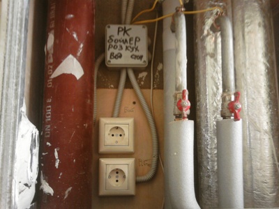

Запитоваться будет -бойлер 1200 ватт, водостоп -100 ватт и р к розеток кухни.

Я бы поставил розетки исполнения IP4 или 65 - с крышкой и выше врезок кранов в стояки - а лучше бы вне ниши?!

согласен,но крышка или нет всё равно при потопе всё без полезно

Где это видано розетки в зоне 3!!!???

в другом стояке еще будет стоять разделительный транс.
а ,что? нельзя ставить?

ПУЭ, п.7.1.48. Установка штепсельных розеток в ванных комнатах, душевых, мыльных помещениях бань, помещениях, содержащих нагреватели для саун (далее по тексту «саунах»), а также в стиральных помещениях прачечных не допускается, за исключением ванных комнат квартир и номеров гостиниц.
В ванных комнатах квартир и номеров гостиниц допускается установка штепсельных розеток в зоне 3 по ГОСТ Р 50571.11-96, присоединяемых к сети через разделительные трансформаторы или защищенных устройством защитного отключения, реагирующим на дифференциальный ток, не превышающий 30 мА.

эти розетки подключены через диф автомат 30 МА-так нормально?

Посмотри ГОСТ Р 50571.11-96 (МЭК 364-7-701-84)

уравнивание потенциалов в общей РК..... что то новенькое однако.... :F

коробка одна -а линии разные.
контур идет к щиту отдельный
допустим гипотетически что АВ на этих линиях неисправен и при КЗ и нагреве проводников изоляция оных плавится и замыкает на СУП..... грустно становится... :-)

гипотетически согласен-но практически не совсем-т к в защите есть автомат диф.вводной в квартире.узо после счетчика и автомат до счетчика-думаю что один да сработает,
можно еще представить что на электро щит -стоящий в квартире выльется ведро воды-случайно-гипотетически!
а почему бы и нет? есть те кто затапливает и есть те КОГО затапливает. -:

да ето точно -но будем надеяться на лучшее-дабы исключиь негативные события и жизни проводов и автоматов! :arrow:
