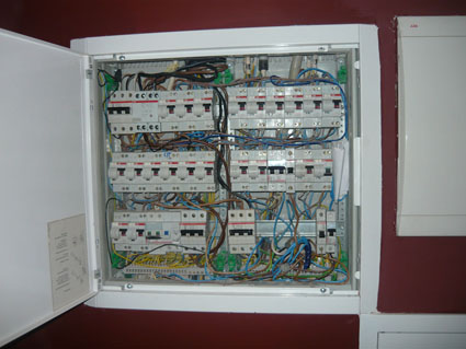

Качество электромонтажа электрощитов
сделано не правильно и грязно(этих людей знаю)-некоторые косяки исправлял в доме(в данный момент они не работают)-работники

Вопрос - правомерно-ли висит пробка на "нуле"? Мне кажется, что нет..

Т.к. на этом объекте я еще не был, то решил разобраться на месте.
Приехав на объект и зайдя к соседям увидел такую картину:
С этого щита мы заимствуем 1 автомат (Черный внизу) на который кто-то поставил счетчик, по схеме, нарисованной через 2 поста ниже, что скажете?
Cхема, мне кажется, не правильная, и правильно считать нашу электроэнергию счетчик будет только при ОТКЛЮЧЕННОМ автомате, так ведь?

Sorentor писал(а):Вопрос - правомерно-ли висит пробка на "нуле"? Мне кажется, что нет..
Это всё "последствия" давнишнего перехода с питания 127В на 220В.

Sorentor писал(а):А вот монтаж в обычной "хрущевке":
Здесь нужно задавать вопрос иной.
Проводился ли капитальный ремонт в этом доме.
И если проводился то должны были произвести реконструкцию сетей в соответствии с правилами на момент капитального ремонта.
А так как у нас не только космические ракеты запускают,
но и электропроводку так же.

Мне интересно что же он считает?
Представленная схема - типичная схема воровства электроэнергии с помощью шунта.

Предоставленная вами схемка это схема с фото, которое вы выложили вчера.,
Anatoliy писал(а):2 Sorentor
Где провода торчат через отверстия в заусенцах? - Нет, это другое ВРУ.

Anatoliy писал(а):Нет я за то фото где трансформаторы тока, это по нем сделана схема
Да, только на фото не видно прикрученного сбоку счетчика "НЕВА", на фото основной счетчик кафе, а "Нева", согласно моей схеме, висит на отдельном автомате, с которого питаются наши тепловые пушки, и, якобы энергию он считывает только с этого автомата и по показаниям "Невы" наша организация выплачивает хозяевам ВРУ за эл.энергию..

2 Sorentor
Я вот смотрю фото и меня одолевает сомнение.
Я вижу на фото присоединение тонких проводов
только со стороны вводов двух автоматов.
Жаль что не весь щит видно.

Sorentor писал(а):Еще задачка... Чтобы видеть ссылки войдите на конференцию или зарегистрируйтесь.
А что там не правильного? Вводной автомат - ТТ - счётчик - два нижних автомата, левый и правый. Всё нормально подключено, то что за одним из нижних автоматов стоит ещё какой счётчик это не значит что не правильно. Из общего счётчика отнимать показания второго.
ЗЫ. У меня на работе несколько таких примеров учёта.
