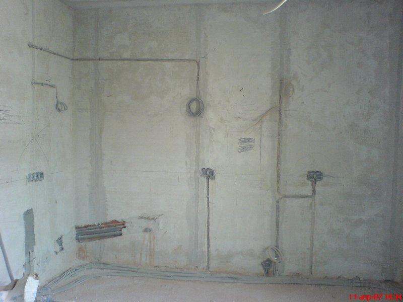

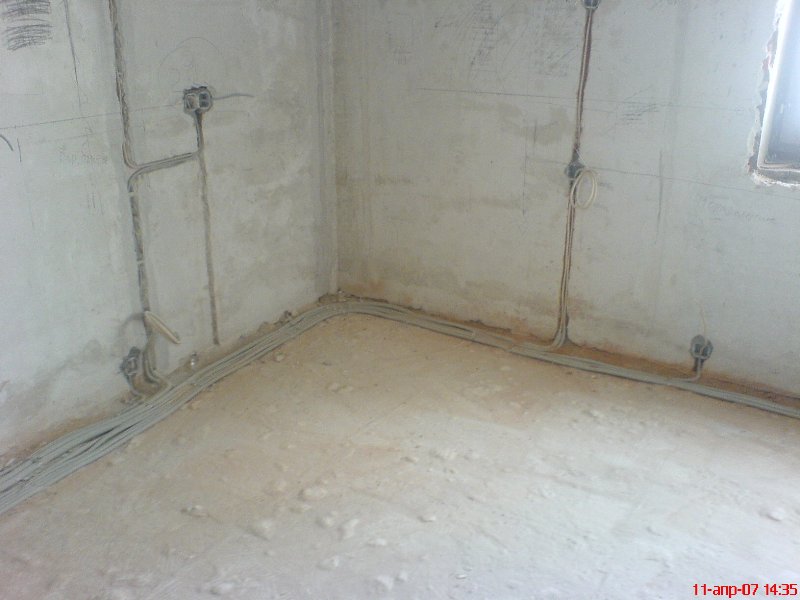

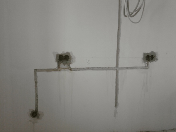

для кухни (разводка)посудомойка,вытяжка,плита,гриль,бытовые розетки.квартира на маяковке 200квм

Виталий на полу лучше ложить 100мм от стены. И до розеток так же тянуть в гофре.

согласен,,изначально все провода от выхода шли параллельно стене и отходили к точкам по 90 гр,но т к с уровнем не получилось -переделали так,там плитка
на счет проводов тянуть в гофре до розеток-без гофры позволяет прокладывать наше любимое пуэ!

вечер добрый виталий йй. почему провода по полу? а по стене, по потолку? почему штробы в одном размере, а подрозетники в другом рамере? какой провод?

По моему, так как это кухня и похоже есть чертеж мебели, лучше было бы пройти все линии по-низу, с вертикальными подъёмами к нужным точкам -больше штрабы и провода - зато при монтаже мебели не пробьют скрытую проводку. Кстати, обычно установочные боксы над кухонными столами не примораживаем и делаем гнездо по - больше для удобства плиточников - тогда при укладке плитки появляется возможность смещения боксов - хуже нет когда, допустим, 1/3 розетки на стыке плитки - ни дизайна ни приятного ощущения хорошо сделанной работы (думаешь: Ну и дуб же (ты сам))
