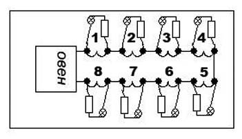

valery125 / Автор темы
Индикатор работы ТЭНов
haramamburu писал(а):А вы уверены что там "неонки"?
Надо поменять неонки на другие - с большим напряжением зажигания (как в индикаторных отвертках - есть такие что горят и при 50в, есть 110 и далее), марку не подскажу
Принцип: при исправных тенах будут гореть все (или ни один - зависит от того на какую напругу они расчитаны), если тен перегорел - то горит только на перегоревшем
ЗЫ от скоки вольт питается установка?
Тэны 220 в, неонки 110 в (хотя неуверен помогите определить тип неонки), резисторы 330ком.
но вообще, при такой схеме неонки и должны гореть сами по себе,
они же включены паралельно тэнам.

haramamburu
- Инженер
Вы так и не ответили (в смысле на все тэны скоко подается)
valery125 писал(а):но вообще, при такой схеме неонки и должны гореть сами по себе,
Но тены - последовательно
если все исправно, то напряжение питания равномерно делится меж тенами (неон подорать чтобы при данной напруге не горел)
если тен перегорел, то почти вся напруга окажется на отказавшем тене - неону уже достаточно U чтобы зажечься, остальные не горят, т.к "шунтируются " тенами
Ваша лампа чтото типа ТН 0,2 напруга зажигания 85В, так что странно что они у вас горят (поэтому спрашиваю про напругу питания)
Если суммарное напряжение 220В, а элементы рассчитаны на меньшее напряжение, то тогда при перегорании какого либо элемента загорается индикатор, включенный параллельно этому ТЭНу.
Вы так и не ответили (в смысле на все тэны скоко подается)valery125 писал(а):но вообще, при такой схеме неонки и должны гореть сами по себе,
Напряжение на тэнах 220,тип лампы кажется определил это ИНС-1 на 100 вольт.
sakrej
- Стажёр
По вашей схеме вслучае поломки 1 тена весь ток пойдет через лампу....Можно узнать мощность одного тена?
При такой схеме я вижу смысл поставить один диод(или неонку) паралельно всей цепи и сопротивление диода должно быть немного большим чем у тенов.Тогда в случае поломки ток пойдет через диод и он соответственно загорится
Если незабуду то прокансультируюсь еще у электроника т.к. я непомню характеристики указанных лампочек....Еще может быть что просто неправельные индикаторы выбраны

haramamburu
- Инженер
valery125 писал(а):Напряжение на тэнах 220,тип лампы кажется определил это ИНС-1 на 100 вольт.
если напруга на тенах 220 то индикаторы будут гореть при любом раскладе.
Интересно другое, если напруга на тенах 220, то напряжение источника к котору подключены тены должно быть
=220(на тенах)*8(кол-во тенов послед-но)=1760
откуда такой источник?
ЗЫ может они у вас подключены всетаки параллельно?[/b]

haramamburu
- Инженер
sergey_sav писал(а):Могу предположить, что это котёл на 220В с последовательным включением низковольтных ТЭНов... У меня имеется комплект подобных, 8 шт. 36В/1кВтмиш писал(а):интересно какое оборудование где тены подключены последовательно.
Но при таком раскладе разве неонки должны гореть при исправных тенах? Ведь автор темы пишет что Да.

haramamburu
- Инженер
миш писал(а):если тены последовательно то в случие выхода истроя одного тена вся цепь не рабочая.за чем громоздить столько ламп. если после выхода истроя тена напряжение идет через лампу и сопративление,чтобы работала другая группа тенов.может схема выложаная ошибочная.
Ошибки нет, и если sergey_sav прав (про 36В), то всесто этих индикаторов с резисторами можно подключить обыкновенные лампы ватт на 25-40 (хотя енто не критично) , в рабочем состоянии у ламп может наблюдаться токо покраснение спирали (от 36В) , при выходе из стоя тена, вся напруга пойдет через исправные на тен который в обраве (на нем будет практически вся напруга питания - окло 200), и следовательно, лампа на неисправном тене загорится практически в полный накал.

haramamburu
- Инженер
sergey_sav писал(а):haramamburu писал(а):Но при таком раскладе разве неонки должны гореть при исправных тенах? Ведь автор темы пишет что Да.
Вы правы, неонка будет гореть только при неисправном ТЭНе... и только одна, максимум две...
про две, чёйто не понял, с чего это?
1 тен - 1 лампа. (2 тена - 2 лампы, 3 тена- возможно что ниодной лампы)
