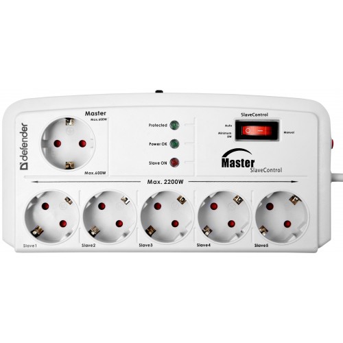

Ещё лучше фильтр "Defender master clave control"
Defender DFS 801/ 805 - сетевой фильтр высшего класса для компьютерной техники.
Надежная защита от перегрузки по току, короткого замыкания, ВЧ и импульсных помех.
Функция Master/Slave - включение и выключение периферии одновременно с компьютером. Подключите компьютер к управляющей розетке Master, а периферию - к розеткам Slave. Включите компьютер, и питание автоматически будет подаваться на розетки, к которым подключена периферия; выключите - подача питания прекратится. Функция Master/Slave - опционная, включается и отключается одной кнопкой.
Розетки с защитными шторками. Сетевой фильтр безопасно использовать в квартире с маленькими детьми.
Корпус сделан из ударостойкого негорючего пластика ABS
Индикаторы подключения к сети и подключения управляемых розеток Slave
У меня такой включает и выключает одновременно комп, колонки, монитор и настольную лампу... И всё с одной кнопки на системнике.

Сначала пытался в мастер. вкл. ресивер но неустойчиво работает, из за малого потребления тока.
Вкл. в мастер ТВ и всё заработало.Осталось решить две маленькие проблемки:
1.что бы при вкл.ТВ он сразу переходил в режим АV, решение буду искать в схеме ТВ и ключа на транзисторе.
2. Устранить хлопок в динамиках SVEN-801- решение думаю установить реле задержки включения на КР1002ВИ1.
