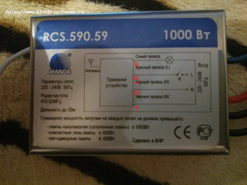

Подскажите пожалуйста, как подключить блок управления светом вместо обычного выключателя? Таких блоков 4 , соответственно, выключателя 2 2-х клавишных. Заранее благодарен!

Lionh писал(а):вместо обычного выключателя
блоки устанавливаются в непосредственной близости от люстры (светильника) так удобнее подключать.
Из потолка (стены) на люстру (светильник) выходят 3 провода:
1. "0"
2. "Фаза" через одну клавишу выключателя
3. "Фаза" через вторую клавишу выключателя
Индикатором или авометром на 3-х проводах из потолка отмечаете "0" и "Ф" при включенных обеих клавишах. Один фазный провод для одного блока - второй для второго. Подключаете отмеченные провода: "0" - к блоку №2, "Ф" - к №3, к №1 и №4 - люстра, светильник. Штатный выключатель можно просто оставить включенным, или если хотите демонтировать (соединив все 3 провода вместе)
