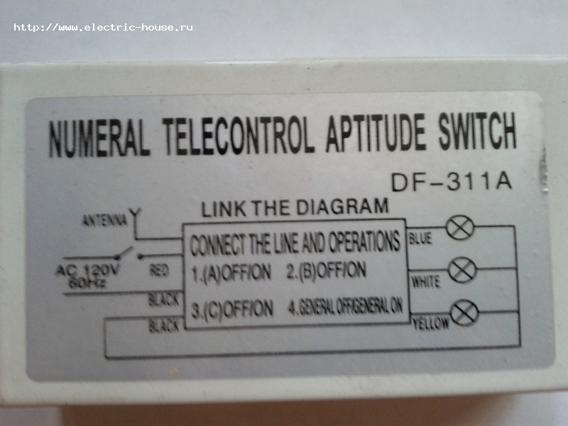

ermakov_k писал(а):Перестала реагировать
...а как долго реагировала? Судя по крышке блока (120 в 60 Гц) предназначено не для наших сетей.
Re: Сгорел блок радиоуправления люстрой.
Калямба писал(а):Судя по крышке блока (120 в 60 Гц) предназначено не для наших сетей.
Точняк!
А я с телефона даже и не обратил внимания. Тогда, в помойку, ибо
sergey_sav писал(а):было значительное повышение питающего напряжения

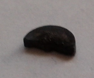

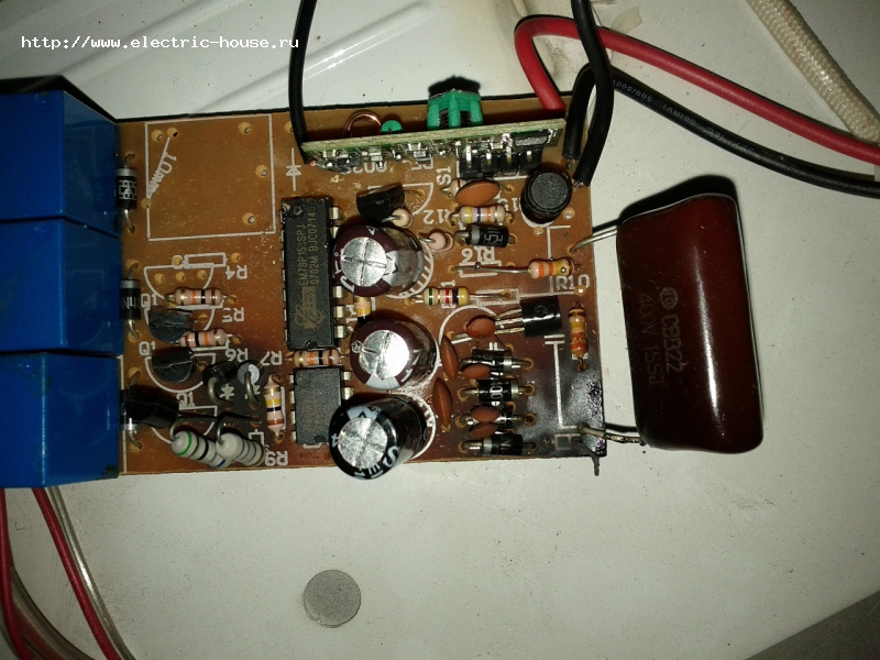

ermakov_k писал(а):Пробовать методом тыка диоды/кондеры/резисторы как-то не хочется...
Попробуйте не методом тыка...
Проверить диоды входного моста, неисправные заменить.
Проверить электролиты... можно и не проверять, а просто заменить.
Проверить транзисторы, неисправные заменить.
Кусок детали, это либо варистор (если стоял параллельно входу сетевого питания) накрылся, либо терморезистор (если последовательно с диодным мостом)
Я бы просто купил новый блок управления в Леруа, Кастораме, Максидоме или ином гипер-сарае... Только ленивый сейчас не торгует этими "блоками управления люстрой" (контрольные слова для поиска в гуглояндексе)...
Да, на всякий случай заказал новый блок - у нас за них просят какие-то неприличные деньги. Приедет из Китая - заменю.
