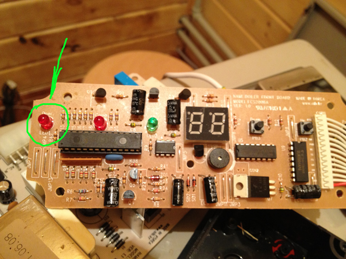

вот кстати фотки этого контролера, зеленом обвел тот диод к которому надо подпояться.., готов вмешаться в схему если не сильно наворачивать, но обязательно надо сохранить сам светодиод(для информативности)
если есть разные варианты былоб здорово..
помогите плиз.. тут мне "знакомый" что-то говорил что как-то можно вместо светодиода поставить транзистор, а уже к нему светодиод и реле..
но мнеб схему.. хоть карандашом от руки..

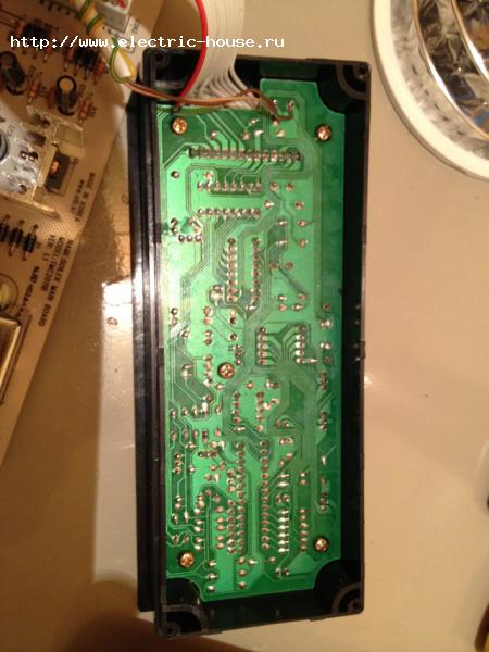

- это обратная сторона платы где впаян этот светодиод.

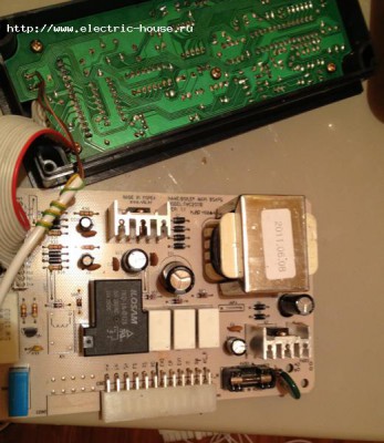

- это вторая часть контроллера..
- вот к этому диоду надо подпояться...

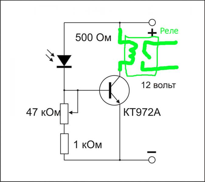

sergey_sav писал(а):Вместо или параллельно цепи из светодтода2 и резистора.
а раз так можно(только дошло), а что мне мешает, сразу впаять реле в мой контроллер параллельно этому красному диоду и резистору?

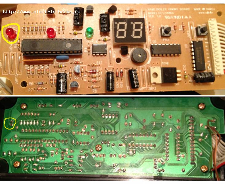

вот кстати плату с двух сторон сфотал и зеркально отразил в фотошопе, может так легче будет оказать мне помощь..
желтым обвел нужный диод.., там как раз рядом с ним есть сопротивление..
если я на нужном пути подскажите..

cashe2000 писал(а): может так легче будет оказать мне помощь..
...если кому то не влом будет по печати составить принципиалку и посмотреть, не погорит ли что при увеличении нагрузки на управляющий элемент штатного светодиода...
Я бы не советовал заниматься таким колхозом.

, все верно? и реле подбирать с обмоткой на 12 вольт?-
Re: Как получить сухой контакт со светодиода?
рабочее напряжение реле в соответствии с напряжением питания
