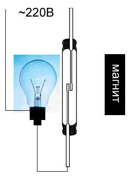

charli писал(а):а какая получится схема
самая простая: последовательно геркон - лампочка ВСЕ. Ни диодов, ни чего-нибудь еще

Калямба писал(а):самая простая: последовательно геркон - лампочка ВСЕ. Ни диодов, ни
а как найти в магазине етот геркон, (на сколько знаю
это стеклянная капсула с двумя контактами), который потянет 220В , последовательно- он чисто как выключатель будет работать?

charli писал(а):последовательно- он чисто как выключатель будет работать?
да

FRIM@N писал(а):геркон выгорит быстро.
Выбирать на 3А или 5А 250В типа МКА-36201
Re: геркон
Ток: до 3А
Напряжение: до 250В

Более логичная схема ...Ссылка удалена... управления освещением на базе геркона
