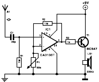

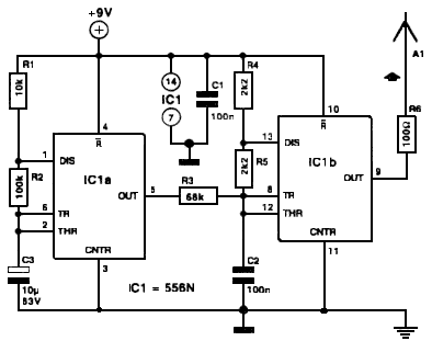

Это генератор и детектор. Используются в паре для поиска скрытой проводки. Хочу собрать.
- Аналоги МС 556N и CA3130T. - 2
- Аналоги МС 556N и CA3130T. - 1
