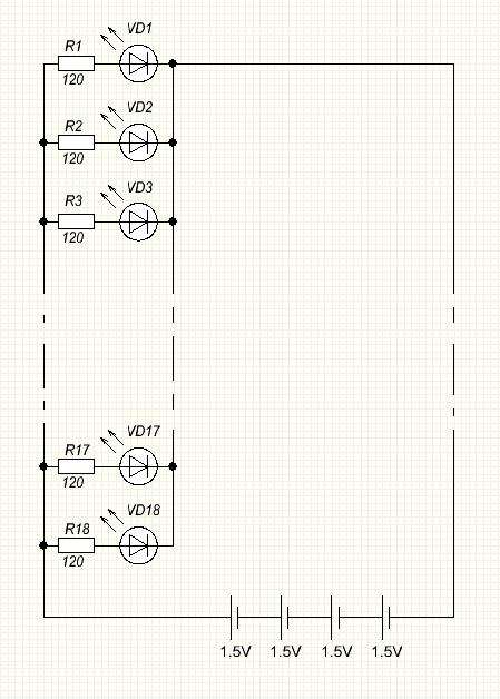

22 июн 2011, 01:30 Сообщение
sedjay163 писал(а)
у синего , прямое напряжение 3.5 вольта
Ну коль пошла такая пьянка... ещё разок...
Исходники 3,5В и 20 мА (параметры ярких синих диодов 3,0-3,5В при прямом токе 20 мА)
6-3,5 = 2,5В
2,5В/0,02 = 125 Ом
Принимаем R = 120-130 Ом
Схема
Вложение
Как правильно подключить светодиоды? - Безымянный
[ 47.36 КБ | Просмотров: 508 ]
