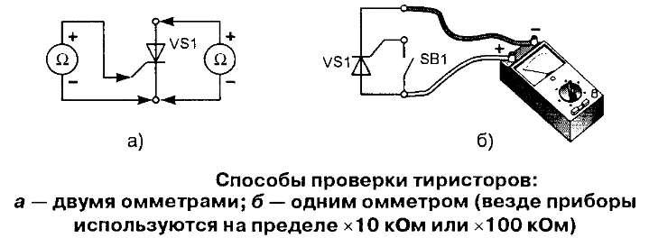

Если тиристор или симистор явно не пробит, но все же есть сомнение в работоспособности, то его нужно проверить. Среди всех методов проверки работоспособности наиболее простыми (не требующими наличия специальных приставок) являются два.
Первым можно воспользоваться, если у вас есть два стрелочных тестера, работающих в режиме омметра. Измерительные приборы подключаем к тиристору, как это показано на рис рисунке. Причем сопротивление его между анодом и катодом должно быть бесконечно большим до момента, пока мы не подключим провода от второго омметра к управляющему электроду (соблюдая полярность, указанную на рисунке). За счет поступающего с омметра на¬пряжения исправный тиристор при этом открывается и его сопро¬тивление между анодом и катодом с бесконечности резко умень¬шается до десятков Ом.
Второй метод заключается в том, что открывающее напряже¬ние подается при помощи кнопки прямо с анода, как это показано на рисунке (б). Причем после кратковременного нажатия кнопки SB1 маломощный тиристор останется открытым до момента, пока мы не отключим цепь анода от прибора.
Следует отметить, что для таких проверок необязательно вы¬паивать тиристор (симистор) из схемы (если он там уже установлен) — достаточно отключить от штатных цепей только управляю¬щий электрод. Это особенно удобно, когда надо проверять сило¬вые ключи в составе промышленного оборудования — там, чтобы добраться до элементов, требуется снять мощные радиаторы и ряд других мешающих узлов.

Кратковременно замкнуть управляющий электрод на анод, сопротивление должно упасть до сотен Ом.
Но лампочкой с батарейкой надёжнее.
