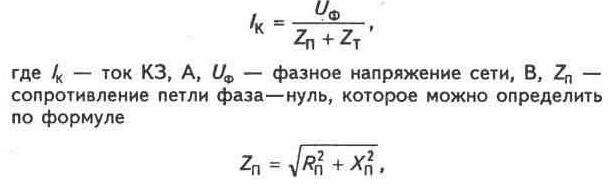

Для расчета тока короткого замыкания можно пользоваться формулой
где Rп - активное сопротивление одного провода цепи К-, равное произведению удельного сопротивления провода на его длину (удельное сопротивление проводов в Ом/км приводится в справочниках), Xп - то же индуктивное сопротивление, рассчитывается по удельному индуктивному сопротивлению, которое принимается равным 0,6 Ом/км;

И откуда взята эта методика, в документации обязательна ссылка на выпущенную литературу, как бы для подтверждения, что я не сам выдумал эти формулы
trafbite / Автор темы
- Участник
миш писал(а):http://www.gosthelp.ru/home/download.php?view.2820 может гост вам нужен тогда вот этот ноя не уверен РД 153-34.0-20.527-98
Да, вроде бы это то, что нужно, спасибо!
