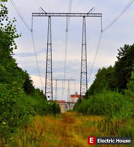

Столкнулся с такой проблемой, дом почти возле высоковольтки 220кВ. Прошивает от любых проводов в доме, наводящим напряжением.
А мне, надо лесть на столб ВЛ 0,4кВ, что бы заменить счётчик. Ладно там в сухую погоду, я ещё подумаю, но в сырость я туда ни нагой!
1. Как проверить, есть ли напряжение в розетках, поданное от столба ВЛ 0,4кВ, если даже, двух полюсный индикатор, начинает светиться посередине комнаты.
2. Как защититься от наводящего напряжения?
3. Влияет ли электромагнитное поле ВЛ 220кВ, на работу электроприборов в доме?

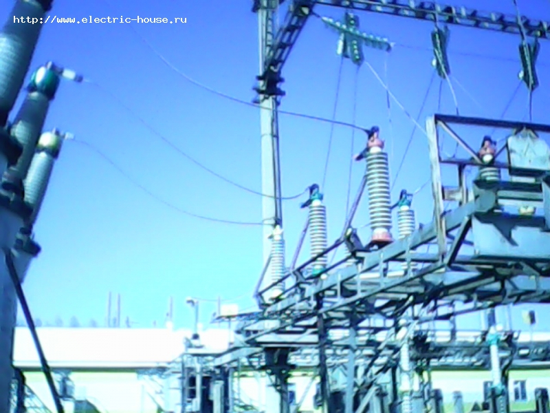

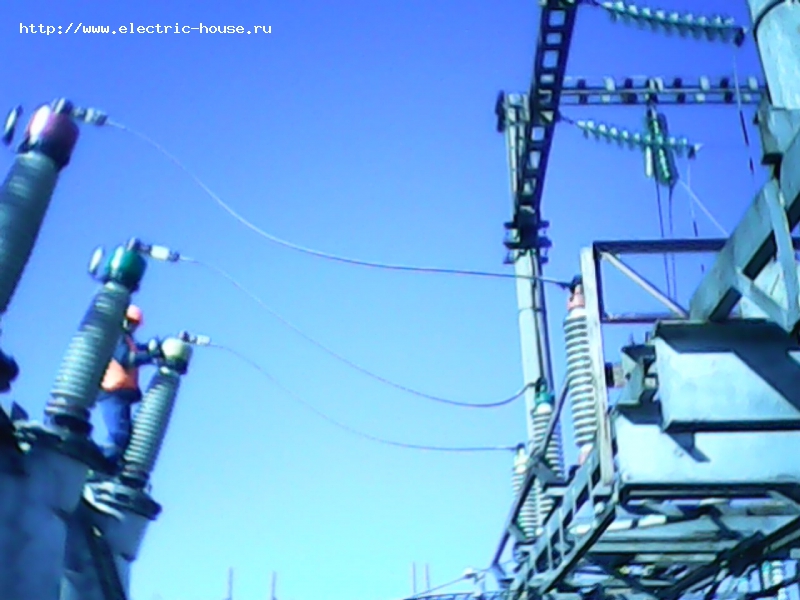

Пара основных условий безопасного выполнения работ в электроустановках выше 1000 в.
1. Отключи электроустановку (линию)
2. Заземли электроустановку (линию) с обеих сторон рабочего места.
ПС - В электроустановках не допускается приближение людей и применяемых ими инструментов и приспособлений, к токоведущим частям на расстояния менее....
110 кВ - 1 м
220 кВ -2 м
фотки с телефона.....за качество извиняйте
