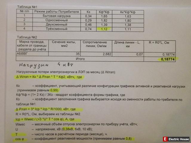

4. Вычисление потерь электроэнергии при передаче по линиям
Силовой кабель - 6кВ АСБ 3*240мм2)
Формулы для вычисления:
Wкл =1,1*n*p*I2*L/g*0,001*T
n - количество фаз в линии - 3.
р - удельное сопротивление, 0,0271.
I - показатели среднеквадратичного тока на указанной линии, 5,3407.
L - длинна расчётной линии, м-50
g - поперечное сечение провода, 240 мм2
Т - количество часов работы за указанный период, 720 часов.
Справочные показатели удельного сопротивления стали, алюминия и меди:
р Cu 0,0189 Ом*мм2/м
р Al 0,0271 Ом*мм2/м
р Сталь 0,14 Ом*мм2/м
Расчёт потерь ∆Wкл =0,38 кВт*ч;
Wкл =0,001 - процентные показатели.

Re: Потери электроэнергии до учёта
Произвёл расчёты потерь. Сравнил с потерями, которые должны быть исходя из эквивалентной схемы и собственных расчётов. У меня получилось больше в 10 раз. Остаётся тихо подписать, согласовать и незаметно удалиться чтоб не дай бог чтоб там ещё что-нибудь прибавили.
Причина: Вставил картину в сообщение...
- electrohoz
Mixas писал(а): У меня получилось больше в 10 раз
Где то, в очередной раз обманули. И почему, такой коэффициент трёхсменный?
