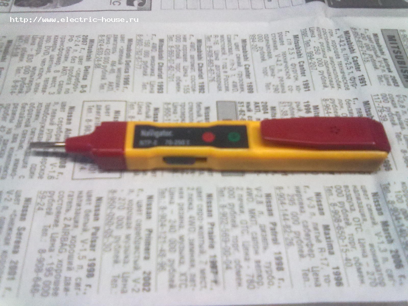

А так могу сказать что утечку на землю по моему найти еще проще чем на 0,4 кВ. Простым индикатором на батарейке, с звуковой сигнализацией.
На 0,4 кВ по железным опорам просто подходишь к опоре, подносишь индикатор без соприкосновения и если на опоре есть потенциал, то он звенит.
А на 6-35 кВ он будет звенеть задолго до приближения к потенциалу, даже если он просто лежит включенный в кармане.
