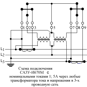

Алексис писал(а):Подумал и нарисовал сам
Нечего там и думать. У меня есть их паспорта от производителя. Ребята ставили когда-то.Сохранил.
Re: Учёт по 10 кВ
. Это же колодка для замены счетчиков. Автора темы интересует схема для подключения двух счетчиков: один на прием, второй на отдачу.Схема автора темы нарисована правильно.
