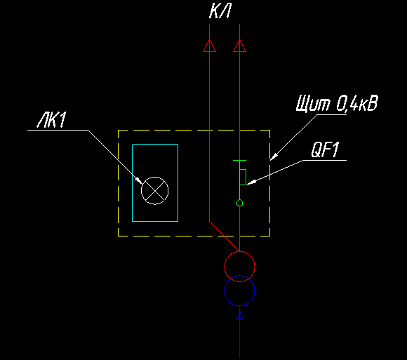

Есть одна КЛ-0,2кВ протяженностью около 250-300м, которая по местным условиям то рвется, то контакты окисляются, то вообще металлисты обрезают и на цветмет xDD
Вообщем решил провести модернизацию щита 0,4кВ, но есть один нюанс, собственно и решил спросить...
Хочу в щите установить контрольную лампу обрыва цепи, но не знаю, что для этого нужно, с рза не знаком.
Допустим начали кабель резать, цепь разорвали - лампа на щите загорелась. Вот...
Чтобы более было понятно, прилепил схемку, посмотрите, дайте пожалуйста совет....

Если в кабеле можно было бы высвободить один провод от можно было бы обойтись одним реле.
To haramamburu: Токовый контроль, при неизвестной нагрузке линии, и, возможно, с бестоковыми периодами (работа без нагрузки) не обеспечит контроль при обрыве или хищении.

orene писал(а):Допустим начали кабель резать
А чем вы будете лампу питать, если кабель сперли? И просто лампу вешать на фазу смысла нет - и так свет пропадет, сразу увидите. Значит, как говорит Василич, вторичный источник (можно простенькое реле подключить с обмоткой на 220В которое подключит акк-ор к лампе, либо еще какой системе оповещения).

В таком случаи нужно устанавливать обычное реле контроля тока, правда будет ложное срабатывание,
при отсутствии нагрузки.
Есть модульные на дин рейку.

Anatoliy писал(а):Если правильно понял то вы хотите контролировать целостность кабеля отходящего к потребителю.
Да, Вы правильно поняли. Добавлю, что нагрузка постоянная (холодильное оборудование+постоянное освещение). При порезе кабеля соответственно, цепь размыкается и загорается ЛК. А вот про токовые реле, их подключение можно подробнее?
