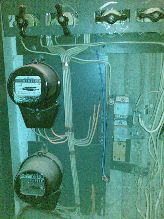

Счётчик обычный, начал за ним наблюдать - пока не заметил какой-то подозрительной активности, крутится вроде не сильно. Плюс ещё в квартире происходят странные вещи - постоянно лопаются лампочки, а недавно выключился свет только в нашей квартире, минуты через 3 включился сам. В предыдущие месяцы счета за электричество тоже были не маленькие, но я связывал это с работой стерелизатора для детской посуды, но мы им не пользуемся уже несколько месяцев, а счета стали только больше. Собираюсь в Мосэнерго писать заявление. Что думают профессионалы? Что это может быть, что делать? Спасибо!

Владислав писал(а):Утюг советский (1000Вт).
Я тоже об утюге думал...но вот незадача - он нагревается и выключается. Не разбирать же его ради этого и ставить перемычку на термореле
А лампы можно в гирлянду соединить параллельно с мерами пожарной предосторожности. А можно достать 5шт по 200Вт.Вообще, у меня на этот случай есть исправный счетчик. Включаешь их последовательно и сравниваешь количество намотанного электричества.
Re: 1500 рублей в месяц за свет
Крайний_сервер / Автор темы
- Новенький
я не случайно задал глупый вопрос. у вас если дом панельный то сосед может пользоваться вашей энергией
Дом панельный, когда начал наблюдать за своим счётчиком - заметил, что у соседей счётчик стоит на месте всё время. Но когда я выключаю все свои электроприборы, мой счётчик останавливается или крутится очень-очень медленно, а если кто-то ворует, то по идее, счётчик должен крутиться, или как?

Крайний_сервер писал(а): Но когда я выключаю все свои электроприборы, мой счётчик останавливается или крутится очень-очень медленно, а если кто-то ворует, то по идее, счётчик должен крутиться, или как?
по всей видимости у вас самоход счетчика. наверника 60-70 годов. а значить подлежит замене. а по поводу временной пропажи электричества только в вашей квартире, возможно тут другая причина. вызвывайте элекрика толкового разбереться.

Да ну видно, что счетчик старый - и корпус не первой свежести и последняя цифра в красной рамке. Это где-то 70-е года. Да и скорее всего межповерочный интервал счетчику невЕдом
Хы-хы, в мосэнегро мне сказали, что это новый счётчик, установленный в 2006 году.
Ещё мне там сказали, что потребление 450 кВт - это нормально. Если я так не считаю, то могу за 1 500 рублей заказать у них проверку счётчика.
Вызывал электрика, он сказал, что никто не присосался, что 450 кВт в месяц - это нереально много, но в чём проблема, он не знает. Сказал, что трогать счётчик не имеет права.
Сейчас буду пытаться самостоятельно проверить счётчик. Нашёл руководство на полезном сайте. Буду держать вас в курсе.
